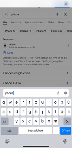

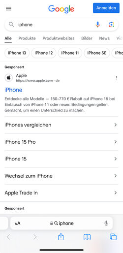

Neuer Tab
Suchbegriff eingeben und Öffnen anklicken

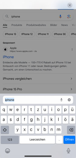

unten auf die Tableiste tippen in der der Suchbegriff steht
Das Suchwort wird markiert

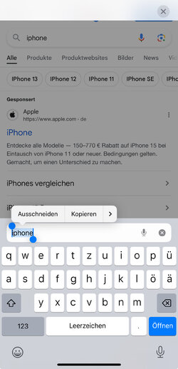

Ein zweiter Tipp und es kommen die blauen Punkte hinzu
Beim dritten Tipp blinkt der Cursor hinter dem Suchwort

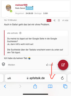

Auch in Safari geht das bei mir ohne Problem.
Ich habe da keinen Tab 🤷‍♂️
Merkwürdig warum ich das auf 3 verschiedenen iPhones beobachte und andere es hier auch bestätigen aber es bei dir nicht auftritt.
Hast du etwa auf Einzelner Tab in den Safari Einstellungen umgestellt?
Ansonsten ist es die markierte Tableiste
Aber egal wie, das Verhalten ist bei mir das gleiche.
