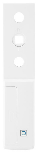

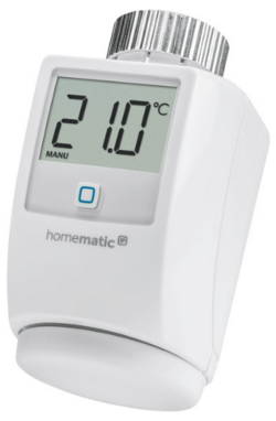

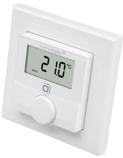

Ich nutze übrigens seit über 10 Jahren Wandthermostate von HomeMatic, die mir im Wechsel die aktuelle Raumtemperatur und Luftfeuchtigkeit auf einem LC-Display anzeigen. Die Wandthermostate sind einerseits direkt mit Heizungsthermostaten und andererseits mit Fenstersensoren verknüpft. Die Direktverknüpfung stellt sicher, dass die Heizung auch bei Strom- oder Netzwerkausfall weiter geregelt werden kann.
So ein Set kostet aber auch schon 150,- €. Da kommen für fünf Räume mit mehreren Fenstern und ggf. Heizkörpern dann schnell mal 1.000,- € zusammen. Aber einerseits amortisiert sich das relativ schnell und andererseits kann man so die Temperatur in den Räumen optimal regeln, denn es lassen sich auch unterschiedliche Zeitprofile erstellen und abspeichern. Ca. alle 18 Monate darf man dann die Batterien (AA und AAA) wechseln.

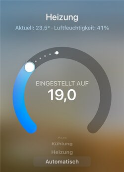

In der Home App sieht das dann für das Wohnzimmer z.B. so aus:
