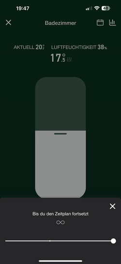

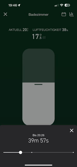

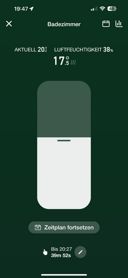

Ich mag die App auch nicht besonders, aber nutze die Tado-Thermostate über HomeBridge in HomeKit (Fenster-zu-Automation).
In der Tado-App kannst Du für jedes Thermostat festlegen, wie lange eine Änderung der Temperatur gelten soll:
Ah super. Vielen dank.
Das hatte ich bisher nicht gefunden.

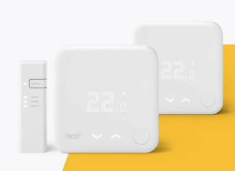

Mühsam an den Tado: sind sie aus, und will man z.B. manuell auf 22°, drückt man den Knopf, dann noch mal, wartet, bis die Tasten leuchten, und muss dann 22 mal Pfeil hoch kicken.
Die Meross starten einfach bei der aktuellen Temp (ist sie aktuell 20°, so muss man nur auf die 22° hoch).
Ebenso: kann man sich die aktuelle Raumtemperatur nicht dauerhaft anzeigen lassen?
Stimmt auch nicht, das ist bei den EVE Thermostaten so.
Die von Tado drehst Du, oder noch einfacher, sagst Du Siri oder Alexa, welche Temperatur sie einstellen sollen.

Drehen? Ich glaube ihr sprecht über verschiedene Thermostate. @Sequoia von Wand- und du von Heizkörperthermostaten.
Und ja die Tapp-Mechanik der Tado Wanddinger ist nicht wirklich geil. Aber ich nutze sie kaum.
Das ist alles klar. Es geht einfach um Personen, die nicht zum zu Hause gehören oder Kinder oder so.
Zum Beispiel ist das tado jetzt aus. Möchte ich es auf 22° manuell stellen, muss ich 22 mal den Pfeil nach oben drücken.
Bei Meross drücke ich auf ein, und es springt auf die letzte Temperatur, also die aktuelle, so dass ich dann zum Beispiel nur dreimal nach oben drücken muss.
Nein, Du drehst am Thermostat, Da ist nichts mit Pfeilen oder meinst Du das Funkthermometer?
Moment, Du hast Fußbodenheizung, da ist das mit den Pfeilen, richtig?
Genau. Ich spreche von dem Tado:
