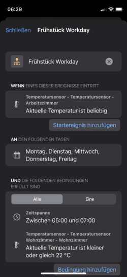

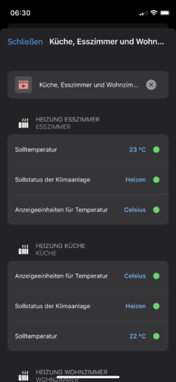

Um richtige Automationen zu erstellen, brauchst Du eine App wie Controller.
Nur damit wird das ganze Potential von HomeKit ausgeschöpft.
So muss dann so eine Automation aussehen:
Noch ergänzt um Geofencing.
Im Detail so:
Hier wird jetzt alle 10min die Temperatur des Quingping abgefragt, und dann gehandelt.
Im Detail so:
vielen Dank für die schnelle Reaktion. Ich habe das mal nachgebaut. Ich habe bei mir nicht die Möglichkeit bei der "Wenn-Stelle" "Aktuelle Temperatur ist beliebig" anzuwählen. Nur größer/gleich, oder zwischen A und B oder so. Es ist doch eigentlich irrelevant, da du ja alles in der "Und-Zeile" definierst.
Das 10-Minütige abfragen funktioniert automatisch?
Muss ich das Geofencing irgendwo gesondert aktivieren?
17.023
Du hast es mit Controller gemacht?
Dass wenn, Temperatur ist beliebig, ist aber zwingend Voraussetzung dafür, dass es funktioniert.
Habe es mit der Controller-App gemacht, hatte aber keine Möglichkeit dieses anzugeben. Folgenden Weg bin ich in der entsprechenden Automation gegangen:
"Wenn eines dieser Ereignisse Eintritt" - "Gerät" - "Arbeitszimmer" - "Thermometer Arbeitszimmer" - und dann kann ich das nicht auswählen. Ebenso wenn ich den Weg über die Heizung gehe...
Kannst du mir den Pfad geben?

Ah, Du musst „bei Wertänderung“ angeben.
Konnte es so einstellen. Ich habe dann Automationen gebaut, auch für Wohnzimmer etc. Die Ausschalt-Automationen haben dann auch direkt funktioniert. Leider haben die zum einschalten heute morgen nicht reagiert. Irgendwann gefühlt 20 Minuten und nach ewigem App öffnen, rumschrauben etc. einen sie dann an.
Zunächst die Automation, danach die dazugehörige Szene. Hab ich was falsch gemacht?
17.023
Die App brauchst Du ja nicht öffnen, da die Automationen über die Homekit Steuerzentrale autark funktionieren.

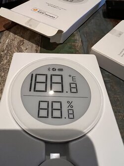

Lieber @Sequoia vielen Dank für den Tipp mit den Qingping Thermometern, meine sind heute angekommen und ich bin wirklich begeistert. Tolle Qualität und perfekt abzulesen.
Eine Frage habe ich aber noch: Auf dem Bild ist das Thermometer ohne eingesetzte Batterie zu sehen, dort in der Mitte ist doch ein Thread-Zeichen, oder? Wird das vielleicht auch bald unterstützt?

17.023
Oh wow. Dann scheint es eine neue Version zu geben. Das wäre ja wirklich klasse, wenn sie Thread könnten. Meine sind die mit BT Only!
Das würde die aber sogar noch mal auf ein neues Level heben.

Sobald ich die Batterie einlege verschwindet das Thread-Zeichen, aber es spricht für mich schon dafür dass die Dinger eigentlich Thread-fähig sind und das nur noch nicht freigeschaltet wurde.
Mein Modell ist: CGGH1 und auf der Rückseite steht unter Connectivity auch nur Bluetooth 5.0
