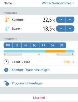

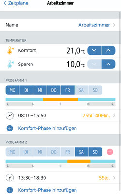

Ich habe zwei Thermostate von Eve natürlich mit der notwendigen Bridge verbunden um das Arbeitszimmer und Wohnzimmer zu heißen nach einem "Zeitplan". Diesen habe ich nur über die Eve-App "irgendwie" eingestellt. (siehe Anhänge)
Ist das so richtig oder kann ich auch alles über die Apple Home-Kit App einstellen oder für was kann ich diese Home-Kit-App nutzen? Habe auch einen HomePod, falls hierüber noch eine weitere Funktion möglich ist.
Huh, welche Bridge? Die brauchen doch gar keine.
Und das Arbeitszimmer solltest Du überarbeiten.
Bei Absenkung auf 10 Grad braucht das Aufheizen auf 21 viel zu viel Energie. Hier bei "Sparen" nicht mehr als 4-5 Grad unter Komfort.
Stimmt, das mit der Bridge habe ich verwechselt mit meinen Philipps hue Lampen! :) Die brauchen ja eine !
@Absenkung: Ich habe in meinem Arbeitszimmer mein Indoor Bike stehen und da ich hier auch öfters das Fenster während der Einheit (in der Früh) für 1-2 Stunden offen habe, deshalb dachte ich mir in dem Zeitraum brauche ich ja keine Heizung und deshalb stelle ich die Heizung komplett aus.
Trotzdem ist die prinzipielle Absenkung zu hoch. Hol Dir einen Fenstersensor, dann geht die Heizung bei geöffnetem Fenster auf Aus oder eben 10 Grad. Aber ansonsten kühlt der Raum auch über Nacht zu sehr aus.
Das ist dann auch okay.
Nein, das ist für die Zeit eines offenen Fensters okay, aber nicht dauerhaft als reguläre Absenkung.
