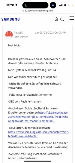

Der erste Link funktioniert bei mir nicht, da Zugang verwehrt.
Der zweite Link ist von 2020.
Unter dem zweiten Link bei dem Beitrag von dem User den ich als Bild beigefügt habe, ist eine Anleitung der ich gefolgt bin. Diese wollte ich hier posten. Hat scheinbar nicht funktioniert.
Damit konnte ich mein Problem aber lösen.

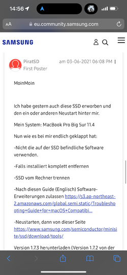

Ich bin wirklich gewillt dir zu helfen, aber hast du meinen Link überhaupt geöffnet ? Dort geht es um keine Software. Dort geht es um eine Einstellung die du bei MacOs vornehmen musst, damit Magican deine SSD überhaupt erkennt. Vorher wird es einfach nicht funktionieren. Das liegt leider an Samsung.
Ich erkläre es gerne noch einmal.
Hier den Link öffnen:
Dort scrollst du etwas runter zu dem Beitrag von „PiratSD“. Dieser hat ausführlich beschrieben wie man das Problem löst. Im Anhang ein Bild zu seinem Beitrag damit du diesen besser findest.
matzl
Salvatico di Campascio
03.06.15
429
Und sein 1. Link tut schon nicht. Es dreht sich im Kreis. Weiß auch nicht was mit "Software-Erweiterungen zulassen" gemein ist, sonst könnte man ja helfen.
Aber vllt. kann man den 1. Punkt auch überspringen.
