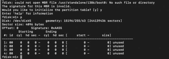

Hmm.. klingt für mich demnach stark nach einem kaputten MBR oder GUID.
Versuch mal Terminal zu öffnen.
sudo fdisk -e /dev/disk7
Die Fehlermeldung mit y ignorieren, danach:
p
Werden Dir da MBR Einträge angezeigt?

ok, keine MBR. Kannst mit q wieder raus.

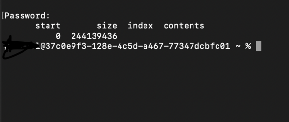

Was bekommst du bei?
sudo gpt -r show /dev/disk5
chuck01
Alkmene
21.09.23
33
"Volume(s) mounted successfully"

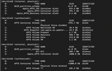

@chuck01 schick doch bitte mal den Output von "diskutil list". Und dann lass alles eingeschaltet und zieh nichts ab/nichts unmounten, damit sich an der Reihenfolge nichts ändert.
@James Atlick Die GPT sollte auf dem Blockdevice sein, nicht auf einem Container. Gleiches gilt für eine normale Partitionstabelle im (aus Kompatibilitätsgründen vorhandenen) Schutz-MBR.
Die Daten waren noch nie verschlüsselt. FileVault tut ab einem intel Mac mit T2-Sicherheitsprozessor nicht mehr, als ein Programm zur Passwortabfrage beim Boot vorzuschalten; mit Verschlüsselung hat es nichts mehr zu tun (die ist nämlich sowieso aktiv).

22.156
error: failed to enable crypto I/O mode for container /dev/rdisk5: Invalid argument
irks?
Deutet das darauf hin, dass es doch ein encrypted APFS sein sollte? Warum werden dann Metadaten wie Dateinamen angezeigt, ohne dass der TE ein Passwort eingegeben hat? Ich bin leider über den Aufbau von APFS nicht wirklich im Bilde. Und ehrlich gesagt, falls mich noch ein Dateisystem reizen würde, dann würde ich Aufwand allenfalls in ZFS stecken.
