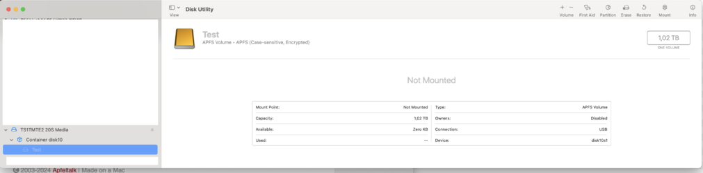

Ich habe für Dich etwas weiter recherchiert. So sollte unaktiviertes APFS encrypted Volume im Disk Utility aussehen (verwendet wurde macOS Ventura; ich hoffe, das oder Sonoma verwendest Du):
Das Kabel wird hinsichtlich der Idee "vielleicht wird es nur falsch angezeigt" wahrscheinlich nichts bringen. (Es sei denn, das Disk Utility ist von einem älteren macOS und zeigt das zufällig nur so an, das weiß ich nicht).
Weiß jemand aus dem Kopf, ob der Partitionstyp für APFS (encrypted, case-sensitive) ein Anderer ist als für APFS? Falls, ist dieser Eintrag vielleicht nur geändert worden; wenn nicht, ist vermutlich das Dateisystem kaputt. Vielleicht auch vom TE "gelöscht"?
Update: Es hat mich interessiert, ich habe nachgeguckt. Partition Type bleibt in der GPT identisch, aber Partition UUID und Filesystem UUID ändern sich mit jedem Neuanlegen, ohne dass ich da ein Muster gesehen hätte. Damit bleibt: kaputt oder gelöscht, beides mit Auswirkung "unrettbar".

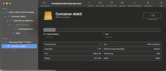

nagut, das Kabel war leider nicht die Lösung. Gibt es andere Programme, mit denen man vielleicht die SSD entschlüsseln kann? Ich weiß ja das Passwort, nur leider gibt er mir nicht die Option, es irgendwo einzugeben um sie zu entschlüsseln.
Hast Du die Beiträge gelesen?
Das Volume ansich sieht in Deinem Bild oben nicht so aus, als wäre es verschlüsselt. Jedenfalls nicht von macOS. Das müsste im Festplattendienstprogramm stehen.
Benutzt Du vielleicht eine extra Software, um die SSD zu verschlüsseln. Von Samsung gibt es doch da irgendetwas, oder?

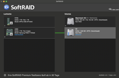

Hab auf macrumors gelesen, dass einige SoftRaid probiert haben. Dort steht dass das Laufwerk verschlüsselt ist, es lässt sich aber nicht aktivieren.

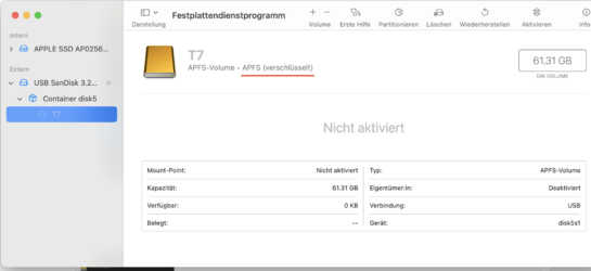

Bitte zuerst mal Finger weg von all diesen Recovery Tools!
Tief einatmen und ausatmen. Kühler Kopf bewahren und Schritt für Schritt es langsam angehen. Nur so kann Datenrettung funktionieren :)
Gehen wir nochmal zu deinem Bild.
Kannst du mal bitte einen Screenshot schicken, wenn du dort unten rot unterstrichen auf T7 klickst?
Eigentlich solltest Du dann sowas sehen:

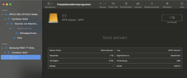

Ich hab mir - aber eh wieder gelöscht - testweise iBoysoft Datarecovery runtergeladen und scannen lassen. Die auf der SSD befindlichen Dateien findet er, auch die ganze Ordnerstruktur scheint intakt, alle Fotos etc findet er. Fürs wiederherstellen muss man natürlich 99$ zahlen. Es muss doch eine andere Lösung geben. Auch der Scan über SoftRaid hat 0 Probleme angezeigt.

Danke für den Screenshot. Da steht schon mal kein verschlüsselt wie bei mir.
Dein Programm iBoxsoft, wollte dies ein Passwort um dir deine Ordnerstruktur anzeigen zu können?
Ich vermute mal nein, weil Deine Platte gar nie verschlüsselt war.
