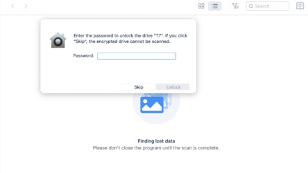

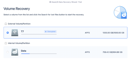

danke für den Tipp mit easeus. Runtergeladen, angesteckt, Bild siehe Screenshot:
Dort musste ich mein Passwort eingeben (tatsächlich das damals von mir mittels MacOS erstellte), um auf die SSD zugreifen zu können. Die Dateien sind da, können auch angezeigt werden - aber eben erst nach Eingabe des Passworts (siehe encrypted). Etwas mysteriös das Ganze. Bedeutet im Umkehrschluss, dass iBoysoft einfach so zugreifen kann ohne Passworteingabe? wtf
Ich seh die Fotos/Videos auch in der Vorschau, kann sie ohne Premium aber nicht runterladen
sollte es keine andere Lösung geben, werd ich wohl die Pro-Lizenz mit Rabatt um 35 EUR kaufen.
Offensichtlich kann jedes externe Programm die SSD entschlüsseln (mal mit mal ohne Passwort), nur MacOS selbst nicht - trotz eigener Verschlüsselung
