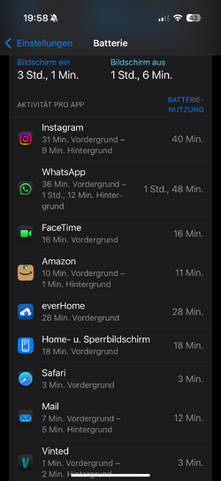

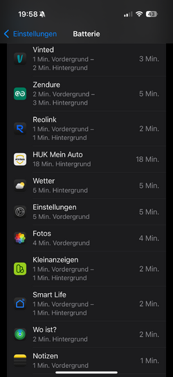

Die Infos unter „Letzte 10 Tage“ sind auch immer ganz interessant, aber ich möchte dich nicht darum bitten, davon nochmal einen Screenshot zu machen. 😅
Also das sieht für mich schon so aus, dass deine Akkulaufzeit irgendwie etwas kürzer ist (nicht nur verglichen mit dem iPhone deines Freundes). Dass der Akku nach weniger als 3 Stunden Screen On Time und ein wenig Hintergrundaktivität von 100% auf unter 50% fällt, ist vermutlich nicht optimal.
Wie schätzt du denn den Umfang der Funktionen ein, die das iPhone bietet, und die du aktiviert hast? Damit meine ich Ortungsdienste, Hintergrundaktualisierungen, 5G und all die Dinge, die mehr Akku ziehen.
Grundsätzlich nutzt jeder sein iPhone anders, weshalb man immer Abweichungen bei der Akkulaufzeit feststellen wird. Das bei dir ist nicht gut, aber auch nicht richtig schlecht.

Ortungsdienste, Hintergrundaktualisierung und 5G sind aktiviert. Ebenso Bluetooth wegen der Apple Watch.
Aber genau die gleichen Dinge hat mein Freund auch aktiviert. Verbringen viel Zeit miteinander und nutzen unsere Telefone sehr ähnlich.
Deutet das jetzt auf einen vorsichtig ausgedrückt defekten Akku hin? Rechtfertigt dies ein Umtausch?

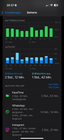

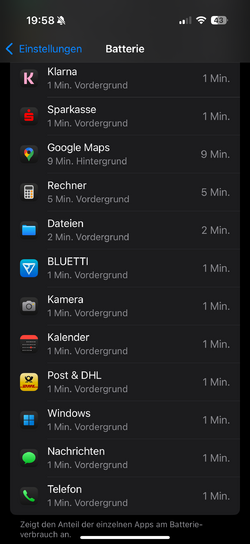

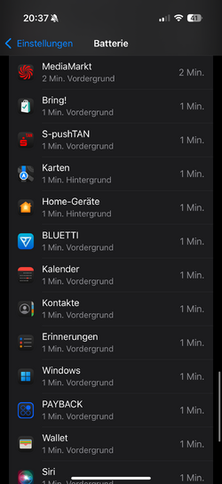

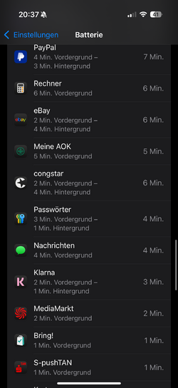

Hier noch die letzten 10 Tage…

Ob sich ein defekter Akku durch dieses Verhalten überhaupt bemerkbar machen würde?
Zuerst würde ich nochmal die „Letzte 10 Tage“ Statistik mit deinem Freund vergleichen. Wenn ihr hier deutliche Unterschiede über die ganzen letzten 10 Tage feststellen könnt, dann würde ich entweder das iPhone auf Werkseinstellungen zurücksetzen, und es wieder neu einrichten, oder direkt zum Apple Store gehen - mach zuerst das, was für dich weniger Aufwand bedeuten würde.
Wenn du zum Apple Store gehst oder - noch besser - vorher einen Termin ausmachst, dann würde ich nicht einfach nur sagen, dass die Akkulaufzeit schlecht ist, sondern klar beschrieben, dass bei deinem Gerät etwas nicht stimmt, und sich der Akku schneller entlädt als bei anderen Geräten des selben Modells. Gerne aus etwas übertrieben. Apple erhältlich sicherlich viele Beschwerden über eine schlechte Akkulaufzeit, weshalb es nicht verkehrt ist, mit seinem Anliegen ein wenig herauszustechen.

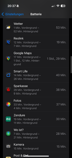

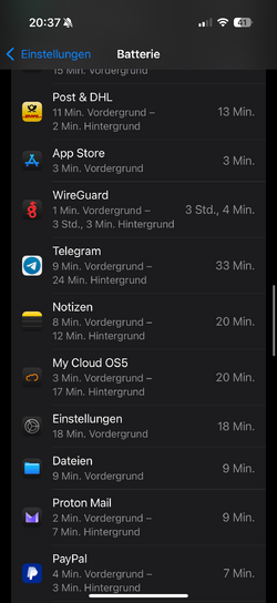

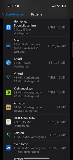

Edit: Ok, bei dir ist ja ganz schön viel Hintergrundaktivität. Kannst du sagen, was WhatsApp die ganze Zeit im Hintergrund macht? FaceTime ist übrigens ein starker Akku-Killer. Sieht für mich trotzdem nicht gut/normal aus.

Ich kann leider nicht sagen, was WhatsApp da im Hintergrund macht. Eventuell wegen WhatsApp Web?
Ich nutze die Apps und dann gehen sie in den Hintergrund. Habe noch nie Apps aktiv beendet. Was denkt über das Thema?
