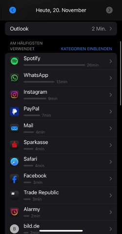

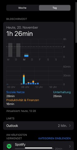

Servus zusammen, mein iPhone 15 Pro mit aktuellster Software bereitet mir seit Monaten Bauchschmerzen. Der Akku hält in etwa von 8 Uhr noch bis 17 Uhr abends, bei ca. 3 Std. SOT. Der Akku hat noch eine Kapazität von 93 %. Soft-Reset mehrfach durchgeführt, Verbrauchsstatistik zeigt auch keine Auffälligkeiten. Hintergrundaktualisierungen, always-on und alle weiteren Akkufresser sind seit jeher deaktiviert. Akku habe ich ebenfalls mal kalibriert. Zugegebenermaßen habe ich das iPhone seit etwa 5 Jahren nur noch mit Backups ins neue Modell überspielt und nicht mehr sauber neu aufgespielt. Kann der schlechte Akku daran liegen oder habt ihr noch einen letzten Tipp für mich?

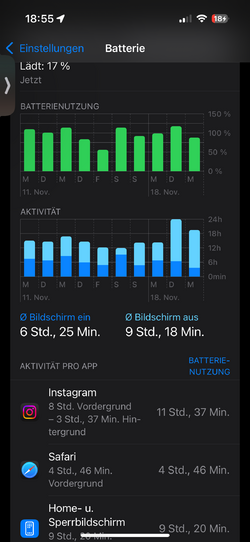

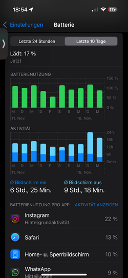

Du hast Screenshots von der Bildschirmzeit, aber nicht von der Akkunutzung gemacht, welche man in den Einstellungen unter „Batterie“ findet. Tippe dort auf „Letzte 10 Tage“ und mache am besten von dieser Statistik nochmal ein Bildschirmfoto.
Die gesamte Batterie-Statistik gibt einem einen guten Einblick in den Stromverbrauch. Meistens lässt sich dort herausfinden, wenn etwas verhältnismäßig viel Strom verbraucht.
Wenn die Akkulaufzeit wirklich schlecht sein sollte, und das vielleicht sogar aus unbekannten Gründen, dann kann ein Hard-Reset, also das völlige Zurücksetzen des Gerät, durchaus Sinn machen. Danach am besten alles neu einrichten - die wichtigsten Daten werden in der Regel so oder so durch die iCloud aufs Gerät übertragen.

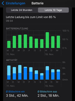

So, jetzt aber :)
Ladezyklen 374.

Naja, wenn ich das mal mit meinen Werten vergleiche, dann hast du ein Vielfaches meiner Nutzung. Natürlich hält der Akku dann nicht allzu viele Stunden.
