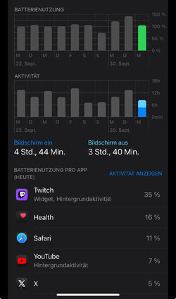

Ich habe die Uhr mal entkoppelt und anschließend nen Test gemacht, bei dem mein Pro Max und das 16 pro meiner Frau das selbe hdr Video auf YouTube bei selber Helligkeit abgespielt haben. Mein Verbrauch in 36 min war 8%, ihrer 5%. Irgendwas stimmt da nicht, ihr Gerät bleibt auch komplett kalt, während meines immer etwas warm ist. 😞
Ich hab das Gerät direkt vom 15 pro Max übertragen, macht es Sinn das Gerät mal ganz neu ohne Übertragung aufzusetzen? Hatte mal so nen Tipp gelesen, aber keine Ahnung ob das wirklich was helfen kann.

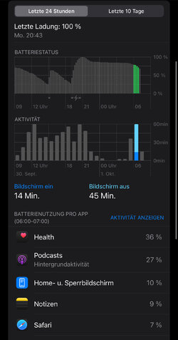

Das ist mir schon bewusst, aber die Akkulaufzeit des Pro kann doch bei gleicher Verwendung nicht länger sein als vom Pro Max. Es muss irgendwas mit der Health App sein, sehe es jetzt grade auch. Ich habe die Podcast App laufen und das Gerät wird warm, da muss noch was sein. Ich habe die Watch neu gekoppelt , die Health App mal runter geworfen und wieder neu installiert, bringt beides leider nichts. IMG_0129.jpeg

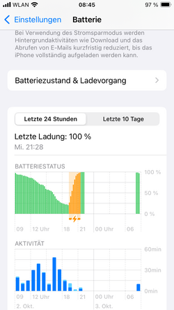

Ich hatte schon von Balkenende eine Antwort auf meinen seltsamen Leistungsverlust als das iPhone ausgeschaltet war (An defekten Akkuzellen), jetzt lädt das iPhone sehr schnell auf 100% (siehe Foto) und die Ladezeit ist orange!
Ich möchte gerne einen Originalakku fachgerecht eingebaut haben, AN WENN WENDE ICH MICH? Nach dem Akkuwechsel soll der Wasserschutz weg sein (bittere Erfahrung bei einem iPhone 6s, Akkuwechsel beim Mediamarkt, Wasserglas am Tisch umgekippt, iPhone kaputt)!
