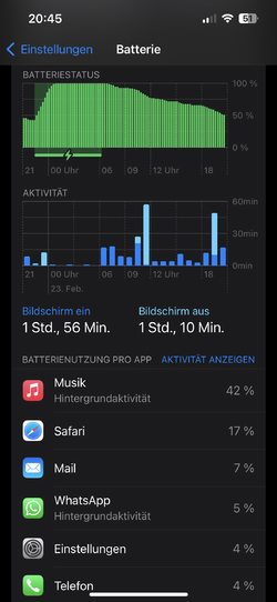

Ich habe bei mir jetzt doch bemerkt, dass nachts zwei Apps scheinbar permanent Akkuleistung beansprucht haben: Wo ist und 1Blocker. 1Blocker habe ich jetzt testweise mal entfernt, das scheint aber noch nicht viel gebracht zu haben. Bleibt eigentlich nur noch ein Airtag. Habe irgendwo gelesen, dass Airtags mit schwach werdenden Batterien verantwortlich sein könnten? Allerdings zeigt meiner noch keine Batteriewarnung an und eine Standsanzeige gibt es in der App ja nicht mehr. Allerdings ist sie schon länger als ein Jahr eingelegt und vielleicht tausche ich sie einfach mal aus. Ich weiß zwar nicht, warum ein leerer AirTag-Akku den Akku des iPhones in irgendeiner Weise beeinträchtigen sollte… aber einen Versuch ist es wohl wert.
Sven.78
Tokyo Rose
25.10.18
66
Hallo. AirTags habe ich nicht, nur die von Atuvos. Die hatten ich ich im Verdacht. Ein deaktivieren brachte auch keine Besserung. Wie oben schon beschrieben, betrifft das seltsamer Weiser nur die Pro Modelle in der Familie. Deswegen hatte ich die 120 Hz im Verdacht, da es auch vorn relativ warm wird. Ich habe heute das Haus um 7 Uhr verlassen und bin jetzt bei 51 %.
