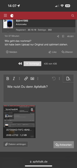

Björn1985
Doppelter Prinzenapfel
20.10.19
445

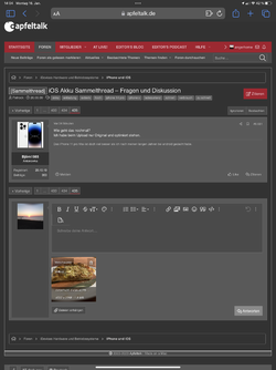

Wie geht das nochmal?
Ich habe beim Upload nur Original und optimiert stehen.
angerhome
Schöner von Bath
13.10.15
3.635
Wie nutzt Du denn Apfeltalk?
Bei mir sieht es auf MacBook, iPad und iPhone in Safari so aus:

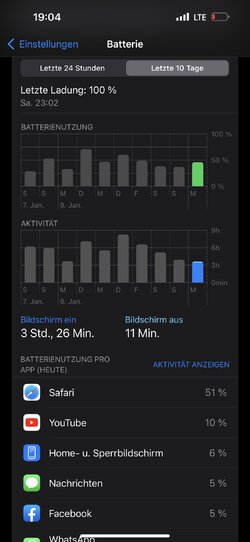

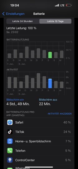

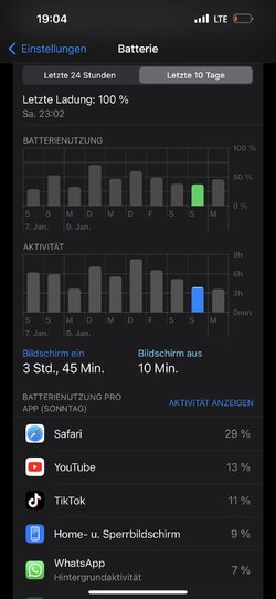

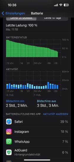

ich bin mittlerweile bisschen unzufrieden mit der Akkuleistung meines iPhone 13 Pro.
Akku liegt bei 97%, das Gerät ist 1 Jahr alt. Das Gerät habe ich bereits komplett zurückgesetzt (ohne BackUp). Mir kommt generell vor, dass die Akkuleistung seitdem iOS 16 Update um einiges schlechter ist, als bei der iOS 15.
Wie sieht ihr das oder ist der Akkuverbrauch ok?
Bei mir ist der Darkmode ständig an, 5G ist deaktiviert (wobei fast ständig mit WLAN verbunden bin), VoWifi aktiv, Hintergrundaktualisierungen sind bei mir auf aus.
Graue Herbstrenette
8.187
@Tuk0R Es gibt schon Apps, die viel (zu viel) brauchen - u.a. Instagram (oder andere aus dem Meta-Konzern).
Was ist „VoWifi“?
AdGuard taucht bei mir nie so präsent auf.
Reaktionen: Tuk0R
Tuk0R
07.02.23
3
Instagram und Rest verbraucht viel Akku, stimmt.
Habe aber früher mit meiner Benutzung locker 2 Tage geschafft und so alt ist der Akku jetzt nicht… mit iOS 16 ist der Verbrauch in meinen Augen um einiges schlechter geworden.
Bei Adguard verwende ich die Premium Version, wo VPN ständig aktiv ist.
Vor allem wenn ich über 4G verbunden bin, geht der Verbrauch rasend zurück. (in der Früh kann ich 100% haben, eine Stunde später bin ich bei 82% - dabei macht das Gerät nur im Hintergrund was, d.H Display ist aus)
Welche Möglichkeiten habe ich noch?

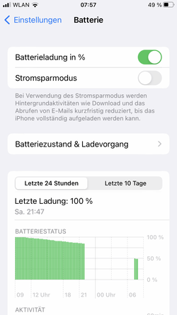

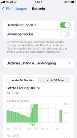

Hallo!
Da bin ich wieder. Mein Akku spinnt noch immer. Wenn ich morgens bei 100% starte, verbrauche ich, wenn ich das iPhone wenig nutze, bis abends knapp 20% (der Akku steht bei 80%)! Schalte ich das iPhone aus, hat es morgens nach dem Einschalten nur noch 50%.
Siehe Foto!
Als Vergleich: wenn ich das iPhone abends lade und es hat 98% und ich schalte es aus, dann hat es morgens nach dem Einschalten 100%.
Quichotte
