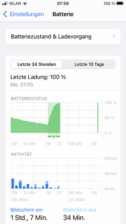

Hallo! Gestern habe ich mein iPhone SE 2. auf ca. 84% aufgeladen und ausgeschaltet. Heute morgen nach dem einschalten waren es nur noch knapp 52%. In der Wohnung waren es nachts ca 14 Grad. In der Grafik des Batteriestatus ist während der Ladezeit und während der Ausschaltzeit unterhalb von 0 ein durchgehender Strich mit Spannungszeichen. Was hat das zu bedeuten?
Akkuzustand 100%, ohne das iPhone viel zu nutzen komme ich fast 3 Tage aus. Sonst 1 Tag!
IOS 16.3.1

Das ist Ladezeit und ca ab 19 Uhr bis kurz nach 6 Uhr

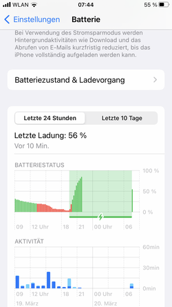

es wurde nur von ca. 19 Uhr bis 22 Uhr geladen, dann das Ladegerät entfernt und das iPhone ausgeschaltet. 🤬 Es war also von 22 Uhr bis 8 Uhr ausgeschaltet. Wieso verliert der Akku in dieser Zeit fast 30% (ohne benutzt zu werden)?

Hallo!
Gestern habe ich das iPhone aufgeladen und über Nacht ausgeschaltet. Jetzt zeigt sich das Bild richtig. Im ersteren war im ausgeschaltetem Zustand die Ladefunktion aktiv. Das iPhone muss während dieser Zeit Leistung verloren haben.
