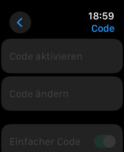

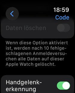

Hallo zusammen!
habe gestern meine neue AWU2 in Betrieb genommen und leider einen fiesen Bug mit 10.0.2…
beim Versuch die erste KK hinzuzufügen, meckerte das das System, dass ein Code gesetzt sein muss - erstes Staunen, da ein langer Code (8-stellig) bei der Ersteinrichtung vergeben wurde!
Also hin zu Einstellungen/Code und - zweites Staunen - alles ausgegraut, es lässt sich kein Code setzen/ändern
nur der Reiter für die Handgelenkerkennung ist noch aktiv!
Der Versuch die Uhr zurücksetzen bzw. entkoppeln brachte leider keine Abhilfe, jeweils 2x gemacht*
*sie wurde jedesmal als neue konfiguriert, nur beim allerersten mal wurde die eSim von der alten AW7 auf die neue übertragen
Ich meine mich erinnern zu können, dass es schon mal eine Beta gab, weiß jetzt nicht ob noch bei der 9.x oder schon bei der 10er, die solchen Fehler hatte.
gibt es hier noch leidgeplagte die vielleicht eine Lösung haben?
Gruß

Hi,
ist bei mir auch so, aber auch gewollt.
Ich habe in der Bildschirmzeit die Beschränkung der Code Änderung an.
Vielleicht hast du das auch an?
Gruß Sven

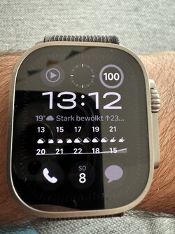

Dazu das beste Widget meiner Meinung nach.
