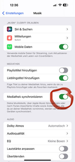

Ich hab mir über iTunes ein Album (Pavarotti Greatest Hits) heruntergeladen und bezahlt.
Aber es ist in iTunes=> Käufe nicht aufgelistet. Da ich iTunes nie benutzt habe, müsste also
nach meinem Verständni, müsste doch dieses eine Album direkt angezeigt werden.
Erst wenn ich rechts oben auf „Suche“ gehe und Pavarotti eingebe und dann in den unzähligen Alben
das Album finde und auswähle, was ich gekauft hatte….dann kann ich die einzelnen Titel abspielen.
Auch dachte ich, dass ich das Album in der App MUSIK vorfinden würde……niente…nichts.
Edith meint noch: Der Kaufbetrag wurde mir aber schon abgebucht
JoeJoe69
Meraner
05.08.23
229
Vielen Dank Odin.666 🤝
Jetzt steht dem Genuss an Pavarottiˋs einzigartiger Stimme und Musik nichts mehr im Weg 🤩

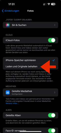

Wie kann ich es erreichen, dass die Inhalte eines iCloud-Fotoalbums beim Betrachten nicht immer erst heruntergeladen werden, sondern lokal gespeichert sind? Ich finde die passende Einstellung nirgends. Das muss doch gehen?
Ijon Tichy
Clairgeau
21.11.06
3.723
Einstellungen - Fotos - "Laden und Originale behalten"
Ich finde nur "Originale behalten" unter "Auf Mac oder PC übertragen". Das wirst du wohl nicht meinen? Kannst du einen Screenshot posten?
iCloud-Fotos ist bei mir übrigens aus und Geteilte Alben ist an.
Ijon Tichy
Clairgeau
21.11.06
3.723
Das gibt es wohl nur, wenn iCloud-Fotos aktiviert ist:
