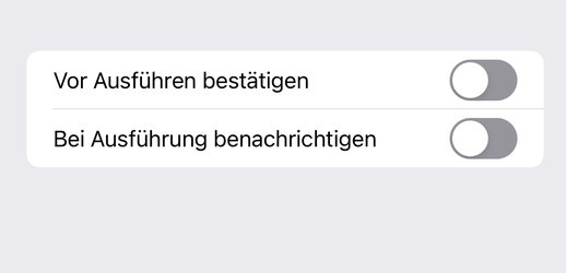

Seit dem Update auf 16 läuft bei mir keine einzige Automation ohne Benachrichtigung obwohl bei allen das Häkchen aus ist
17.557
Weil Du hier den Schieber zeigst, der bei Automationen vorhanden ist, die nicht die Uhr betreffen.
Also zu der Watch AOD Automation:
Zeitbasiert: geht, da man hier "Vor Ausführen bestätigen" abwählen kann.
Geofence Basiert: das geht nicht ohne Bestätigung. Schade.
