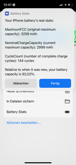

ich habe eine Frage: In iMazing wird mir bei Batteriestatus angezeigt, dass mein Akku eine Kapazität von ca. 102% bei 659 Ladezyklen haben soll (siehe screenshot iphone1.png, eigentlich unmöglich).
Nun habe ich über die iPhone-Analysedaten (Anleitung siehe https://iphone-tricks.de/anleitung/115218-tatsaechliche-iphone-batteriekapazitaet-anzeigen-so-gehts) die realen Akkudaten ausgelesen, und hier besteht ein signifikanter Unterschied: 92% bei 144 Ladezyklen (siehe screenshot iphone2.png).
Wie kann das sein?
iPhone 11pro, seit 01/2020 in Betrieb
Macbeatnik
05.01.04
34.476
Wie kann das sein?
Da gibt die Glaskugel reichlich was her, entweder hat das eine Tool oder das andere Script/Kurzbefehl auf falsche oder jetzt an anderen Orten oder mit anderen Namen bezeichnete Daten zugegriffen oder es liegt ein sonstiger Fehler vor, um näheres sagen zu können, müsste man mehr wissen oder die rohen Analysedaten per Hand durchgehen, einen Kurzbefehl braucht man dazu nicht, kann man auch so auslesen, ist zwar etwas unübersichtlich, aber dann hat man zumindest die genauen Daten.
Was sagt dir denn dein Gefühl, was ist der Wahrheit näher iMazing oder der Kurzbefehl?
