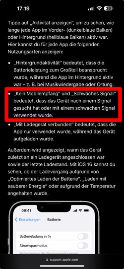

Schwache Signal heißt das du gerade wo du gestern aufgehalten hat , schwache Netzempfang und das nuckeln gerne Akku rum

Schau mal was schwaches Signal bedeutet. Und mit Siri hat es nicht damit zu tun nur es braucht Internetverbindung
Ijon Tichy
Clairgeau
21.11.06
3.723
„Schwaches Signal“ bedeutet, dass das Gerät nach einem Signal gesucht hat oder mit einem schwachen Signal verwendet wurde.
Aha. Nicht unbedingt sehr erhellend, wie ich finde. Da bin schon selbst draufgekommen.
Ich sehe weiterhin nicht ein, weshalb ein schwaches Signal den Akku leersaugen sollte, wenn das iPhone überhaupt nicht verwendet wird. Wenn das der Fall wäre, würde ich das als Bug betrachten. Sogar als schwerwiegenden.
Ist schon so, dass es mehr Energie aufwendet, wenn ständig Signal gesucht wird.
Aber Siri bei dir passt nicht zum fehlenden Mobilfunkempfang?
Ich möchte mal den Aufschrei der Nutzerschaft sehen, wenn der Rechner oder das Handy oder der Fernseher oder wer oder was auch immer ein schwaches Signal empfängt, nicht auf das dann stärkere umschaltet, nur weil es nicht Akku verbrauchen darf um dieses stärkere zu suchen, zu finden und zu nutzen.

Doch, schon.
Wenn Siri versehentlich angesprungen ist und dann versucht hat nach dem zu suchen, was sie vermeintlich aufgeschnappt hat. Wenn da halt das Signal zu schwach war, dann zieht das ganze eben massig Strom, weil sie will ja was erledigen…
Genau das meinte ich. Ich bekomme manchmal eine Meldung von Siri, obwohl ich nix gefragt habe (HomePod und Apple watch). Hatte ich zuletzt heute in der Früh. Wenn Siri also"angesprungen" ist und keine Rückmeldung erhalten hat, dann könnte diese dumme Blunzn (österreichisch) für ein paar Stunden gesucht haben.
Man könnte das durchaus dahin optimieren, dass die Suche nach dem Signal nur selten erfolgt, wenn das Gerät sich immer an derselben Stelle befindet und obendrein nicht verwendet wird. Eigentlich ist Apple im Optimieren des Batterieverbrauchs ja sehr gut. Letztlich ist das ja eine extrem wichtige Funktionalität bei einem Smartphone.

Wenn ein Handy oder iPhone schwaches Signal hat, dann sendet es mit bis zu dreifacher stärke. Das verbraucht sehr viel Akku.
Ist aber WLAN Empfang vorhanden, und WLAN Call eingestellt, und es hat schlechten Handy Empfang, dann wird das Signal suchen gedrosselt, da das iPhone ja eben über das WLAN erreichbar ist.
Dies verbraucht dann nicht so enorm Akku.
