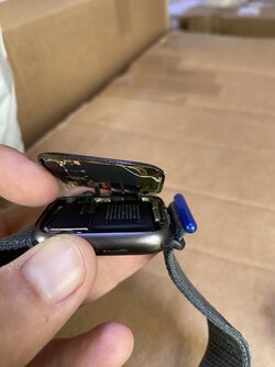

Hi. Hab auch was neues. 😊Nämlich eine kaputte AW6. 😢Im laufe des heutigen Morgens hat sich überraschenderweise das Display von Gehäuse gelöst. Hab vor nix gemacht. Ist auch kein Schlag gegen irgendwas vorausgegangen.
Zwischenzeitlich schon mit Apple gechattet. Reparatur würde sich auf 370€ belaufen. Uhr ist 2,5 Jahre alt.
Fahr heute Nachmittag noch zu einem Shop der angeblich repariert. Mal sehen. Scheint sich auch nur der Kleber gelöst zu haben.
Uhr läuft ansonsten noch top. Stell sie dann wohl aber hier rein da ich mir das mit dem selbstkleben nicht zutraue.

Der Akku ist aber nicht aufgebläht und hat darum das Display hoch gedrückt?
Beim selber kleben ist halt die Frage ob die nachher wieder wasserdicht ist/bleibt.
Wer will die schon bei jedem Händewaschen abnehmen? :(

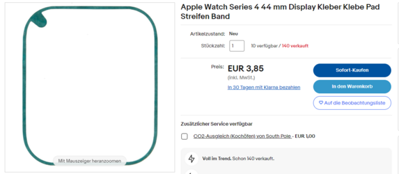

@dtp
Wie soll das funktionieren? Kann mir das grad nicht vorstellen?
Dazu müsste man das Display eigentlich zunächst komplett entfernen. Der zweiseitige Kleberand ist auf einer Folie befestigt, die selbst noch durch eine weitere Folie geschützt ist. Zunächst wird das Uhrengehäuse von Kleberesten befreit (das Display entsprechend). Danach zieht man die erste Folie ab und legt den Kleberand mit der anderen Folie in das Uhrengehäuse. Dadurch wird der Kleberand am Uhrengehäuse befestigt. Nun zieht man die zweite Folie ab und presst das Display auf den Kleberand. Fertig.
Will man im vorliegenden Fall das Display nicht abmontieren, muss man etwas fummeln, weil vorher natürlich beide Folien vom Kleberand abgezogen werden müssen.
Bei vielen Ersatzdisplays für das iPhone gibt es auch solche Kleberand-Folien.

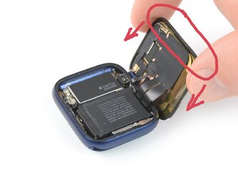

Zuerst…ich hab keine AW…..aber:
Könnte es funktionieren, wenn man den Kleberand/Klebering vorsichtig über das Display
streift bzw. drüberzieht (siehe Bild), damit man das Display nicht vom Board/Gehäuse lösen muß?
Und erst dann die Schutzfolien abziehen.
Reaktionen: saw
Das hatte ich ja mit "etwas fummeln" gemeint. Evtl. habe ich mich da etwas missverständlich ausgedrückt.
Das Problem ist, dass dieser Klebestreifen ziemlich labbrig ist. Er bring quasi keine Eigensteifigkeit mit. Und wenn er mal zusammenklebt (was bei einem doppelseitigen Kleber sehr wahrscheinlich ist), dann bekommt man ihn ohne Zerstörung nicht mehr auseinander. Aber du kannst auch einfach in den Folienträger ein Loch schneiden, um ihn über das Display zu ziehen.

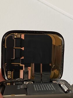

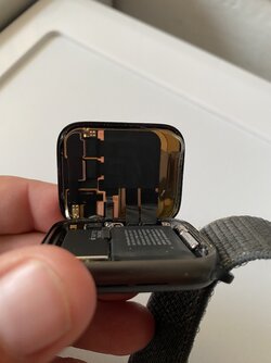

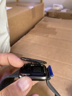

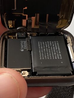

Hier nochmal Bilder. Kann nicht wirklich sagen ob der Akku Sicht aufgebläht hat.
Sorry fürs OT. 😇

Hm.... da schaut er jetzt nicht ungewöhnlich aus,
lässt sich das Display denn ohne Druck auf das Gehäuse auflegen und schließt dann bündig ab?
Reaktionen: Yiruma und Papa_Baer

Ja @saw. Manchmal hört man auch etwas einrasten.
