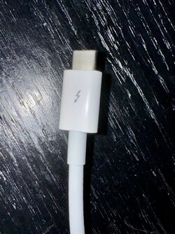

Weshalb sollte ein Lightning nicht funktionieren? Ich verwende dieses Original Apple Kabel seit 2 Jahren. Und es hat immer funktioniert. Auch bei externen (nicht Apple zertifizierten) USB-C Festplatten und Geräten.

Weil ich fest der Meinung war, dass die iPhones ab 15 kein Lightning mehr haben. Und kein Mac.

Mein Fehler: diese vielen Namen und Ausdrücke, die sich nur Spezialisten merken können. Ich habe so ein Kabel mit dem Blitz. Das ist natürlich ein Thunderbolt Kabel. Oder?

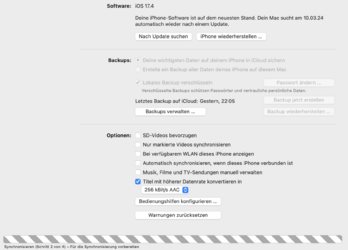

Leider bei mir nicht:
Hängt - wie gewohnt - bei Schritt 2.
Nach 10 Minuten warten, abziehen, nochmal anstecken und schwups, in 4 Sekunden alles fertig :(
Wieso steckst Du es nach 10 Minuten einfach ab? Lass es doch einfach mal dran bis es Vollzug meldet. Du hast einfach überhaupt keine Geduld.
Gerade beim Schritt 2 werden Indizes aufgebaut und iTunes stellt fest, was es synchronisieren muss. Wenn Du das einfach abbrichst, dann ist Dein Synchronisierungsergebnis relativ sicher falsch. Allein schon die Einstellung, dass Du Deine Songs alle umkodieren willst, die mehr als 256 kbit/s haben, kann der Auslöser sein.
Nein, nicht Apple ist an Deiner Situation schuld. Deine Ungeduld ist es.
Das kann sie auch mehrere Stunden dranhängen lassen (siehe Seite 1), das ändert nix daran. Der Prozess hängt sich einfach auf.
Weil beim nächsten Einstecken funktioniert das ganze problemlos und ist innert weniger Minuten vorbei.
Da hat auch die Umwandlung der Songs nichts damit zu tun, weil selbst die werden separat angezeigt.
Ich rede von @tiny und nicht vom TE. Der könnte ganz andere Einstellungen haben als sie. Von daher sind die beiden Probleme auch nicht unbedingt vergleichbar.

@rootie
Ich habe heute 4 Stunden gewartet. Es ist trotzdem bei Schritt 2 von 4 hängen geblieben. War ich noch immer zu ungeduldig? Die Konvertierung zu 256 ist ja schon vor Jahren erfolgt. Es kommen im Monat nur 5 oder 7 neue Songs dazu.
