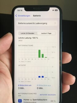

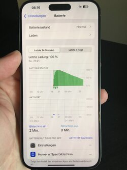

Nunja der höchste Verbrauch (41%) wurde geschluckt von Apps die du erst kürzlich gelöscht hast. Lässt sich schwer beurteilen.
Ja weil ich Apps gelöscht habe um diese als Faktoren auszuschließen.
Die Entladung ging anschließend so weiter.
Und wie ich geschrieben hatte auch nach einem kompletten Reset und belassen im Auschlieferungszustand ohne jede Netzwerkverbindung. Auf den anderen beiden Bildern ist auch zu sehen, dass der Verbrauch stattfindet auch ohne jede App.
Hier nochmal aktuelle Bilder. Leider wird ein Teil des Verlaufs nicht richtig angezeigt.

Warum zeigt der Batteriestatus "0 min Bildschirm aus"?
Ist da der AlwaysOn Modus eingeschaltet?
Gruß
Andi
Nein das ist nicht aktiviert. Ich vermute, das bedeutet, das 0 Minuten eine App im Hintergrund bei ausgeschaltetem Bildschirm lief.
z.B. Wenn ich Musik oder Youtube oder so ohne Bildschirm laufen lassen, wird das normalerweise als Aktivität bei Bildschirm aus angezeigt.
Da kommen mir spontan 2 Dinge in den Sinn:
- Hardwaredefekt. Aber bei 2 Geräten? Zufall?
- Oder Du hast einen unliebsamen und unerwünschten Mitreisenden (Malware), der auch einen Reset überlebt.
Ich nehme mal an, dass Du alle Dienste und Funktionen wie Bluetooth, NFC, WLAN, Airdrop etc. schon mal deaktiviert hast.
