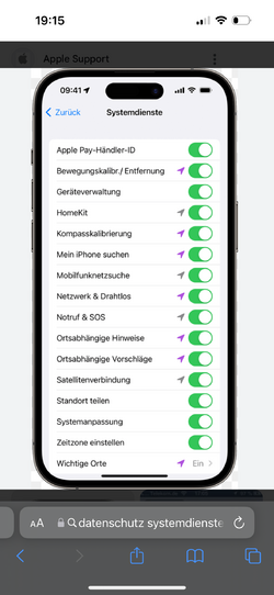

iOS 17:
IOS 16:
Kann es sein, das der Schalter "Ortsabhängige Hinweise" bei 16 in Vorschläge & Suche gewandert ist? Einen anderen Bezug sehe ich nicht in den neuen Einstellungen.

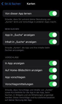

Unter "Siri und Suchen" alles aktiv (allgemein und auch unter "Karten"). Ich könnte mir vorstellen, dass man den Punkt "Vorschläge von Apple -> Mitteilungen erlauben" braucht.
Unter Siri & Suchen unter Karten finden sich einige passende Punkte (lernen, auf Home anzeigen, Vorschlagsmitteilungen). Da könnte sich auch das Problem gut verbergen.

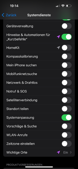

Du meinst, weil das meiste bei dir ausgeschaltet ist? Hab es gerade bei mir geprüft - alles eingeschaltet. Also, das würde ich nicht iOS zuschieben.
Sorry, hatte mal alles nacheinander aus und wieder an. Dazwischen ist der Screen entstanden :)

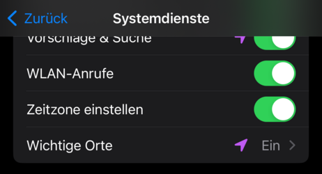

@ottomane könnte was gefunden haben, wenn ich bei mir mal nachsehe, sieht es so aus:Anhang anzeigen 199284
Meines Wissens nach bezieht sich das tatsächlich nur auf die Suche und das lernen durch die eigentlich App Benutzung.
Hab mal etwas tiefer Google befragt. Es gibt wohl viele, die die Meldung garnicht haben wollen :) Egal, also tatsächlich haben sich bei einigen die "wichtigen Orte" verschluckt. Verlauf löschen, einmal deaktivieren / aktivieren hat wohl geholfen.
Könnte gut sein, ich habe, da ich ja schon länger auf Ursachenforschung bin, bemerkt, dass die Anzahl der Einträge unter "wichtige Orte" täglich sehr stark schwankt. zB hatte ich gestern 103 drin stehen... jetzt gerade vor dem löschen waren es 138... die Tage stand irgend eine Zahl dazwischen. Bin mir nicht mehr sicher welche, aber definitiv nicht 103 oder 138.

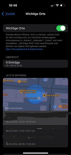

ich komme nochmal auf die Sache mit der Mitteilung von Karten bzgl. Heimweg / Fahrtzeiten zurück. Also das löschen des Verlaufs in den wichtigen Orten scheint schonmal was gebracht zu haben. Ich kann plötzlich die letzten Einträge sehen. Da war vorher einfach nix. Das deckt sich auch mit einer Aussage, welche ich irgendwo in einem US Forum gelesen habe. Dort war das auch die Lösung für den User.
Im Grunde muss ich jetzt mal ne Woche abwarten, bis das iPhone genug Infos gesammelt hat und die entsprechenden Beziehungen hergestellt hat.
Bin gespannt :)
So schaut nun plötzlich aus:
