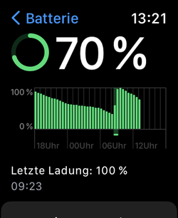

Ich habe ein Batterieproblem, zu dem ich hoffe, dass jemand das kennt, und auch die Abhilfe.
Meine Series 5 44 mm habe ich immer so genutzt, dass ich die gegen 10 Uhr morgens voll lade, den ganzen Tag normal nutze, sie mit ins Bett nehme, und sie am nächsten Morgen dann noch ca. 15-35% hat, um wieder auf 100% geladen zu werden. Dieser Zyklus war immer 100% zuverlässig.
Vorgestern ist sie ganz plötzlich in der Nacht in den Notbetrieb gegangen. Was mich ratlos machte, was aber beim darauffolgenden Zyklus gestern wieder in Ordnung war. Ok, dann war das vorgestern halt irgendein Ausreisser, habe ich gedacht, warum weiss ich halt auch nicht...
Aber heute wieder das gleiche Problem: um 21Uhr wieder die Ankündigung des Notbetriebs.
Was könnte das sein? Ich muss dazu ergänzen, dass ich keinerlei Apps laufen lasse und immer das neueste OS installiert habe, auch die Beta-Zwischenstufen. Aber an Beta sollte es nicht gelegen haben können, denn zwischen dem ersten und dem zweiten Ausfall kam ein neues Release.
Eine Schwäche der Batterie kann ich mir auch nicht recht vorstellen, denn dann sollten ja wohl erst allmählich die morgens noch verbliebenen Prozente kleiner werden, und nicht so etwas radikales passieren wie ich beschrieben habe.
Wäre schön, wenn mir jemand mit einer Idee (was zu tun ist) helfen könnte.

Heute selbst schon vor dem Mittagsspaziergang 30% Verbrauch innerhalb weniger Stunden ☹️😳.
Schade das man bei der Watch nicht anzeigen lassen kann welche Apps wieviel verbraucht haben.
