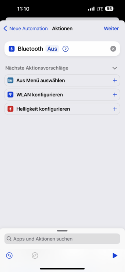

Das ist Bluetooth aus und nicht vom Gerät getrennt!
Noch mal zum Verständnis. Wenn sie das iPhone mit dem Auto via Bluetooth verbindet soll eine Aktion erfolgen.
Wenn sich das iPhone wieder trennt, soll diese Aktion wieder Rückgängig gemacht werden.

Klasse danke, das sollte gehen.
Dort kann ich nämlich wählen wenn der Fokus aktiv ist und wenn er deaktiviert wird somit kann sich der theatermodus danach richten.
Edit
Funktioniert einwandfrei, genauso hab ich mir das vorgestellt ✌️
