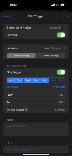

vielleicht kann man dies mit der App "Pushcut" und einem entsprechenden Kurzbefehl (der von Pushcut dann getriggert wird) bewerkstelligenIMG_5CB8406A0947-1.jpeg

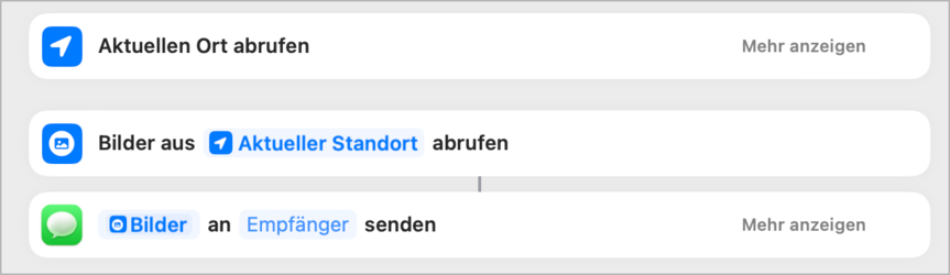

Ich möchte gerne meinen aktuellen Standort per iMessage an jemanden senden. Aber nicht als Text, sondern als Karte (oder statisches Bild) mit dem Pin in der Mitte. Wenn möglich möchte ich den Radius einstellen können.
Hintergrund: Meine Mama weiß nicht zwingend wo $kleinerOrt ist. Es genügt, wenn sie 10-50km Umkreis sieht und sieht „Ah, in der Nähe von $grosseStadt.“

Aaaalso. Man kann wohl in den Kurzbefehlen ein Screenshot der Karte machen:
Mir ist der Ausschnitt zwar etwas zu nah (also zu viele Details - ich hätte gerne einen Radius von 10-30km). Aber immerhin.

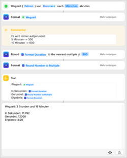

Zwei Fragen:
  1. Wie kann ich den Inhalt mehrere Variablen konkatenieren?
    Also z. B. soll aus „Frau“, „Gaby“ und „Mustermann“ in der neuen Variable “Frau Gaby Mustermann“ stehen.
  2. Ich will eine Dauer auf 15 Minuten (oder später auch auf 5 oder 30) runden. Also z. B. soll aus 4:37 -> 4:45 werden.
    Das habe ich mit einem einzelnen Befehl nicht gefunden. Nun rechne ich die Dauer in Minuten um (mit „Zeit zwischen“ in „Minuten“) Also habe ich 277 Minuten. Das kann ich mit Actions runden. Dann habe ich 285 Minuten. Und wie bekomme ich daraus nun wieder eine Dauer im Format 4:45?

zu 2.:
Da du Actions ja schon benutzt, könntest du die dort verfügbare "Format Duration" Aktion verwenden.
Dauer muss in Sekunden an die Aktion übergeben werden und Unit Style wäre Positional.

Fall es jemanden interessiert:
Ich möchte auf 5 oder 10 Minuten aufrunden. Dank @MobilPhunk habe ich das hier nun hinbekommen:
Dafür kannst du eventuell auch mal "Actions" im Hinterkopf behalten, da die aktuelle Beta der App genau so eine Aktion bekommen hat.
