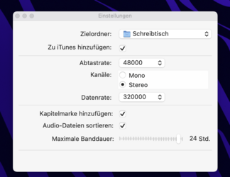

Vermutlich wurde mein 2 Edit in letzten Beitrag nicht mehr gesehen von den Leuten die versucht haben mir mit den Orden des Phönix zu helfen. Das Ursprüngliche Problem ist ja gelöst aber es ist nun ein neues gekommen, keine Ahnung wie ich das beim letzten mal auf anhieb lösen konnte.
Ich habe nur 1 Großes Kapitel nun, hätte aber gern die Möglichkeit die einzelnen Tracks anzuwählen. Bei den anderen Pottern ging das, auf wirklich etwas habe ich dabei nicht geachtet eigentlich. Ich habe die Sachen einfach rein geschoben und am Schluss auf exportieren geklickt. Aber nun will es irgendwie nicht das so machen...
So schaut es im Audibook Binder aus.

Kurze Rückmeldung, ich war nun eben bei den älteren Mac mini mit Lion und hier hat es nun auf Anhieb funktioniert, mit den Kapitelmarken. Das muss also an der App in Kombination mit High Sierra liegen bei mir.
Hab aber da ich nicht ständig hier nun zugriff darauf habe und den Mac nicht immer blockieren wollte, auch die Abtastrate von 32000 und die Datenrate von 192000 genommen. Ich höre bei der Abtastrate keinen wirklichen Unterschied raus.
Edit:
Hab nun auch noch kurz den test mit den 44.100 gemacht und auch dann war das Hörbuch nicht komplett.
Da ich eh keine Unterschied zu den 32000 bemerke. Werde ich wohl einfach nun immer mit 192000 und 32000 die Hörbücher Importieren. Muss auch nun noch überlegen ob ich die alten Hörbücher nun noch mal neu Einlese oder ob ich hier mit der unterschiedlichen Hz leben kann.
