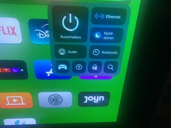

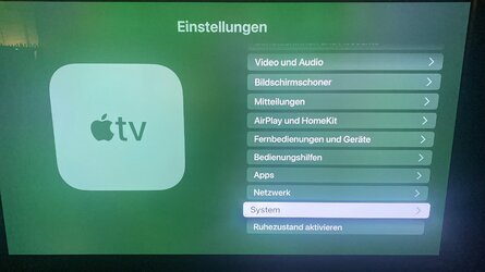

Hab folgende Aufgälligkeiten.
1. Wenn ich mit der LG FB zum ATV wechsle also den HDMI Kanal dann erscheint plötzlich das Menü zum ausschalten etc. Eventuell nen Bug?
2. Das Einstellungsmenü des ATV sieht irgendwie grün aus? Eventuell Bug?Wechsel des HDMI Kabels sowie Neustart haben nicht geholfen.
Papa_Baer
Sternapfel
06.01.15
5.019
Hat sich wie von Geisterhand selbst erledigt @Promis. 😇 Die Kalibrierung wollte ichsüchtig eh schon länger mal machen. Danke für den Link. 👍🏻
