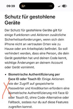

Du hast es offensichtlich nicht verstanden:
Wenn für die Wallet "Face ID anfordern" aktiviert wurde öffnest du nicht, sondern drückst dauerhaft auf das Wallet Icon. Dann klickst du nicht (also NICHT Wallet öffnen) und wählst "Face ID nicht anfordern" aus. Danach wird zwei Mal versucht das Gesicht zu erkennen (Telefon leicht wegdrehen, damit du nicht erkannst wirst). Danach kommt die Abfrage nach dem Code.
Jetzt gibst du den Code ein. Danach kannst du die Wallet ohne FaceID und ohne Code öffnen.

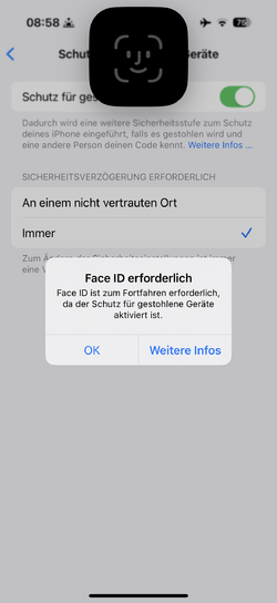

An deinem Screenshot sieht man ja schon das du "Schutz für gestohlene Geräte" nicht aktiviert hast, oder eine genannte Einstellung von Werner96 nicht gesetzt hast. Denn sonst würde der Hinweis kommen und keine Code Eingabe möglich sein.

Und genau dort in den Einstellungen kannst du den "Schutz für gestohlene Geräte" auch deaktierten. Rate mal wie: Exakt so, wie ich es oben schon beschrieben habe. Du landest - wieder - bei der Eingabe des Codes. Ohne FaceID.
Nur und ausschließlich mit Face ID, wenn Schutz für gestohlene Geräte aktiv ist und die Einstellungen richtig gesetzt sind :)

Wenn Schutz vor gestohlenes Gerät aktiv und auf immer gestellt ist gibt es keine Codeabfrage um Face ID bei Wallet zu deaktivieren
Warum sollte man da zwangsweise „Immer“ eingestellt haben müssen? Da geht es doch nur um die Ausnahme vertrauenswürdiger Orte, um den Vorgang an diesen zu vereinfachen. Wenn du natürlich auch dort die Code-Eingabe-Option ausschließen und die einstündige Wartezeit aktivieren willst, dann kannst du auf „Immer“ stellen.
Na damit bei Diebstahl (auch an vertrauenswürdigen Orten) Passwörter und Wallet, trotz wissen des iPhone Entsperrcode, nicht genutzt werden können. Dies kann dann ausschließlich mit Face ID entsperrt werden.
