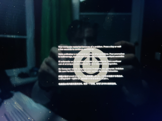

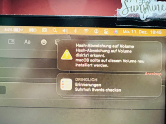

Ich habe ein MacBookPro 16" von 2019 (also Intel) unter macOS Monterey 12.6.1. Ich bekomme die zwei Fehlermeldungen, die ich diesem Posting anhänge. Und es stürzen immer wieder mal Apps ab, manchmal auch der ganze Rechner (geht einfach aus, fährt dann aber wieder hoch mit unten stehender Fehlermeldung).
Ich habe gelesen, das neu installieren nicht immer hilft, darum hab ich gleich mal die Werkstatt informiert (da ist jetzt natürlich keiner mehr, ich rechne morgen mit einer Antwort).
das eine Foto sagt an, dass sich ein Hash-Wert geändert hat. Mit anderen Worten, das Betriebssystem wurde verändert. Hast Du irgendwas zu installieren versucht, was nicht so einfach ging und hast dazu z.B. SIP deaktiviert?
Das andere Foto ist von einer Kernelpanik. Ohne weitere Info kann man dazu nichts sagen, aber man könnte 1 und 1 zusammenzählen und vermuten, dass das mit dem versuchten Installieren oder Ändern aus dem Vorsatz zusammenhängt. Beim Restart müsste ein Fenster über den Neustart erscheinen, wo ein Knopf ist, wo die Fehlermeldung auftaucht. Ersatzweise in der Konsole. Diese hier Copy&Paste.
Nein.

war das zufällig, als auch das zweite Bild aufgenommen wurde? Das tritt oft zusammen auf und ist für sich kein Grund für Angst.
Erst kommt fehler_1, dann läuft der Rechner noch und fehler_2 kommt.
