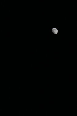

Auf die Schnelle mal vorhin gemacht. Leider ist mein Stativ in den Winkeln eingeschränkt, musste ein wenig tricksen, da der Mond über uns stand.
Kit-Objektiv 50-250 auf Halbformat 500D, Blende voll auf 5,6, iso 200, 1/640 Belichtungszeit, manueller Fokus - hätte es nochmal mit Autofokus probieren sollen, da Lesebrille nicht mehr ganz passt.
Mehr gibt das Objektiv leider nicht her, das Bild ist unbearbeitet. Mit etwas feineren Einstellungen hätte man noch etwas mehr rausholen können.

Wow, wievielfach optischer Zoom ist denn das umgerechnet? Sieht jedenfalls fantastisch aus!
Ich hatte mal im Outback Australiens den Mond fotografiert, leider auch freihand mit einer kompakteren Kamera mit 25fach optischen Zoom. Das hier dürfte nochmal einiges mehr sein.
Kamera mit Crop 1.6x & Telekonverter 1.4x & Objektiv 600mm = 1344mm Brennweite. Bei 50mm "normaler" Brennweite der Augen entspricht dies ca. einer 27fachen Vergrösserung.
Die automatische Belichtung hat trotzdem nicht gepasst, Mond viel zu hell und am Überstrahlen
Kannst du die Belichtung manuell dunkler verstellen? Vielleicht klappt dann mit dem Autofokus auf den Mond.
