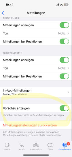

@LukeSpencer Mir ist nach wie vor nicht klar, ob du die Mitteilungen in WhatsApp so wie am Screenshot eingestellt hast. Wenn die Option nicht gesetzt ist, steht in der WhatsApp-Benachrichtigung einfach nur „Nachricht“, so wie du das beschreibst. Vielleicht würde es ja auch helfen, diese Einstellung einmal ab- und wieder anzuschalten.

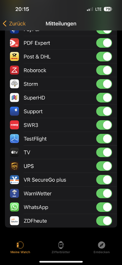

In der WatchApp auf dem iPhone ist auch das Spiegeln aktiv? Nur um sicher zu sein.
LukeSpencer
Kaiserapfel
21.10.09
1.730
Ja, aktiv.

Ein Gedanke vielleicht noch - da ja nur WA nicht funktioniert; in WA / Einstellungen / Mitteilungen ist ganz unten "Vorschau der Nachrichten" aktiviert?
