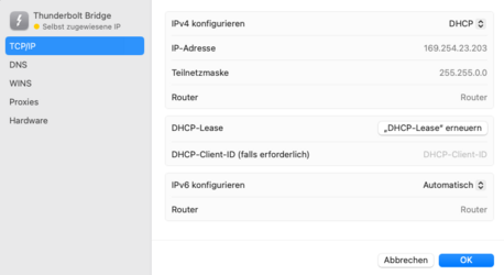

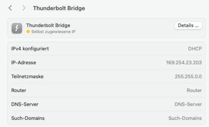

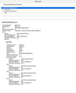

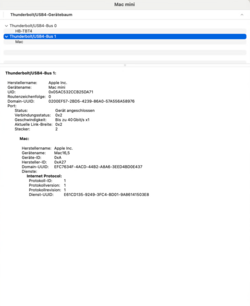

Hallo Marcel,
vielen Dank für Deine Antwort. Ich habe das Setup wieder so angeschlossen, wie ich es eigentlich verwenden möchte. Daher die Docks mit in der Übersicht. Es ändert wie gesagt nichts, ob ich MacBook und MacMini direkt verbinde, oder über die beiden Docks laufen lasse. Lediglich bei der Nutzung der mir vorhandenen Kabel kam es schon vor, dass bei der Direktverbindung erst gar keine Verbindung aufgebaut wurde. Aber für die Kabel halte ich tatsächlich meine Hand nicht ins Feuer. Bis auf das von Anker und das von OWC, welches bei dem Dock dabei war, dürfte der Rest aus chinesischer Produktion sein. Sabrent und Acasis sind da die Hersteller von Hub und von den NVMe Gehäusen. Sind zwar alle gleich dick und haben auch alle den Blitz und die 4 an den Steckern aufgedruckt, aber da weiß man ja nie. Zumindest tun sie, wenn man die Geräte einzeln an beide Macs anschließt, ohne irgendwelche Einschränkungen ihren Dienst.

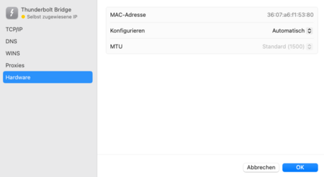

Im Bereich der Hardware habe ich auch bereits die "manuelle Konfiguration" und MTU = JUMBO genutzt, was ebenfalls keine Besserung brachte.

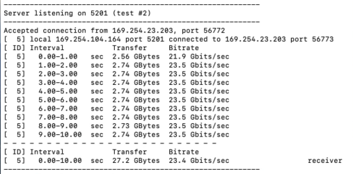

Interessanterweise misst iPerf3 aber ja irgendwas zwischen 21 und 23 Gbit/s pro Sekunde, egal wo ich die Verbindung herstelle und auch egal was die beiden Netzwerkeinstellungen anzeigen, während Black Magic stur bei maximal 600MB/s Datentransferrate bleibt. Das ist und bleibt für Thunderbolt 2 und eine Verbindung, die mit 20Gbit/s angegeben ist einfach zu langsam.

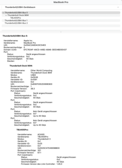

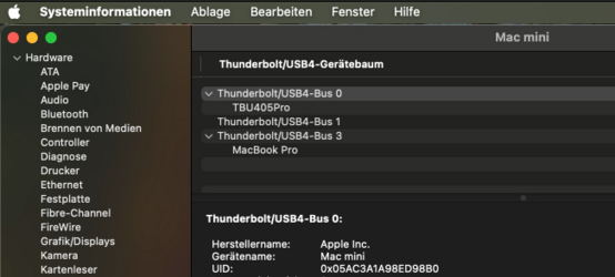

Zunächst muss ich ein wirklich dummes Verständnisproblem meinerseits mal aufklären. Ich habe oben in den Ausführungen öfter davon gesprochen, dass je nach Kabel und je nach Anbindung über Dock oder direkt am TB Port des jeweiligen Mac, unterschiedliche Verbindungen zustande kommen. Das ist natürlich vollkommener Quatsch. Da hab ich mich selbst aufs Kreuz gelegt.
Ich hatte mich gewundert, warum bei dem MacBook Pro oft nur eine Thunderbolt 1 Verbindung angezeigt wird, obwohl der über Thunderbolt 5 Ports verfügt. Was ich da gesehen habe in der Übersicht der Netzwerkeinstellungen ist nicht die Art der Verbindung, sondern der Port, an dem das Kabel eingesteckt ist. Muss man erstmal drauf kommen bei dem Wald vor lauter Bäumen.
Das MacBook Pro hat 3 Thunderbolt Ports und aktuell steckt das Kabel an Port 2, weshalb auch Thunderbolt 2 als "aktiv" angezeigt wird.
Auf der Mac Mini Seite sind es ebenfalls drei Thunderbolt Ports und hier steckt das Kabel in Port 4.
Das allerdings ist mir wiederum ein kleines Rätsel, denn hier fehlt der Port 3. Wo der ist beim Mini M4 habe ich bisher nicht herausgefunden. Ich habe zwischenzeitlich mal den Mini M1 probehalber gegen einen M4 getauscht um hier auch einen Defekt des M1 ausschließen zu können. Aber da sei gesagt, es macht keinen Unterschied. Die Geschwindigkeitsprobleme liegen nicht an der Thunderbolt 3 Spezifikation des Mac Mini M1.

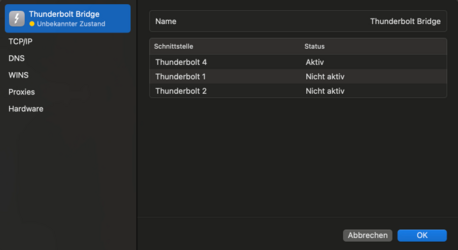

Hier zur Übersicht die Einstellungen der Bridge vom Mac Mini M4. Da fällt halt auf, dass es Port 3 nicht gibt.
Vielleicht weiß da jemand, wo man diesen BUS hin verfrachtet hat.
Es gibt nur BUS 0, 1 und 3, was dann den Ports 1, 2 und 4 entspricht.
Aber das ist eigentlich nicht Bestandteil des Problems und ist von mir auch nur am Rande erwähnt, weil ich es komisch fand.

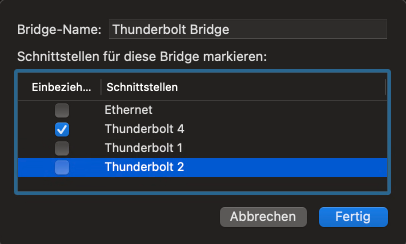

Zu der Bridge zurück, ist es in den Netzwerkeinstellungen dann auch möglich, den Port über die Verwaltung der virtuellen Anschlüsse festzulegen, wenn man die Bridge immer über den gleichen Port aufbaut. Danach wechselt auch der Zustand von einem gelben "unbekannt" zu einem grünen "verbunden"

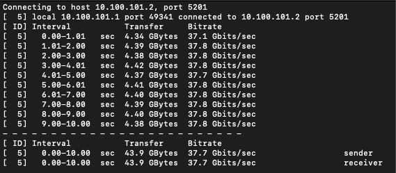

iPerf3 zeigt bei der Verbindung zum M1 Mini die aus den Spezifikationen entsprechenden 20Gbit/s an. da habe ich oben in den Beiträgen ja schon einen Screenshot angehangen. Das von mir dann probehalber genutzte "aktive" Thunderboltkabel ändert daran nichts. Ob das nun daran liegt, dass es ein aktives TB4 und kein aktives TB3 Kabel ist, oder ob der TB5 Port auf MacBook Pro Seite da Einfluss nimmt, weiß ich nicht, ist auch egal.
In jeglicher Kombination über die Docks, oder aber als Direktverbindung zwischen den jeweiligen Ports sind es 20Gbit/s.
Und beim Mac Mini M4 sind es erwartungsgemäß knapp 40Gbit/s, da dieser über TB4 verfügt. Auch da ist es egal, ob über die Docks oder direkt an den Ports angeschlossen.
Demnach kann man da einen Haken dran machen. Die Thunderbolt Bridge wird mit der korrekten Geschwindigkeit der geringsten Spezifikationsgeschwindigkeit aufgebaut.

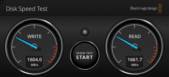

Im Übrigen ist Black Magic definitiv nicht das Tool der Wahl.
Ich schrieb ja oben, dass ich vom Mini M4 auf das MacBook Pro mit ca. 3.600MB/s schreibe.
Black Magic zeigt mir zu dieser Verbindung nur 1.600MB/s an. Passt nicht zur tatsächlichen Geschwindigkeit bei meinen Versuchen mit der 18GB Datei.

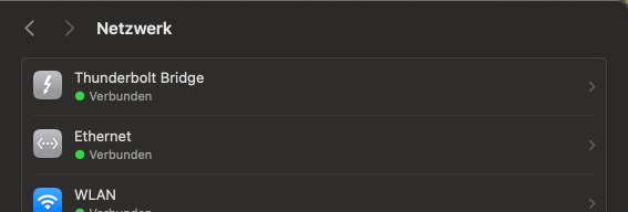

Nein, das ist der Name des Netzwerkanschlusses. Eine Bridge ist virtuell, d.h. den Namen kannst Du frei vergeben. Falls ein Name automatisch hinzugefügt wurde, aber bereits vergeben war, wird eine laufende Nummer hinzugefügt, damit die Namen eindeutig bleiben. Du kannst die Anschlüsse jederzeit umbenennen oder löschen.
Du vergleichst Äpfel und Birnen. Black Magic misst einen ganz bestimmten Typ von Geschwindigkeit in einer etwas "exotischen" Nutzungssituation, nämlich das gleichmäßige Schreiben und Lesen von sequenziellen Videodateien in einer einstellbaren Größe. Es ist eine Größe bis 5 GB einstellbar, nicht 18 GB.

Ich habe auch mit iperf3 gemessen. Dort bekomme ich eine Verbindung mit 20Gbit/s vom MacBook zum Mini M1 und 37Gbit/s zum Mini M4 angezeigt. Dürfte also schon der gleiche Messvorgang sein. Etwaige Parameter, die man iperf3 mitgeben kann, mal ausser acht gelassen. Ich habe einfach mit
Code:
iperf3 -s
am Mini und mit
Code:
iperf3 -c IP des MacBook
am MacBook den Prozess gestartet und das Ergebnis angezeigt bekommen.

Was genau macht Black Magic denn in seinem Prozess? Da gibt es keine Optionen, die ich einstellen könnte.
Ich habe ja nun verstanden, dass Black Magic für dieses Szenario über eine Thunderbolt Bridge nicht das geeignete Tool ist.
Ich werde mir dann mal die Parameter von iperf3 anschauen, um eben hier einen realen Datentransfer als Kopiervorgang zwischen den beiden Systemplatten der Mac Rechner abzufragen.
Das ist schon die falsche Frage. Ich frage mich doch, was ist mein Workload, und welcher Benchmark bildet meinen Workload am besten ab. Oder welches bottleneck möchte ich testen, und was ist das geeignete Tool dafür.
Um deine Frage aber dennoch zu beantworten, BlackMagic testet meines Wissens nach die sequentielle read und write von Festplatten mithilfe von sehr grossen Dateien.
Dabei sollte read immer schneller sein als write.
Ist dies nicht der Fall, liegt der bottleneck vermutlich nicht an der disk.
Für eine Datenbank benchmark mit random reads and writes wäre das Programm also gar nix.
Das meine ich mit, wer misst misst Mist.

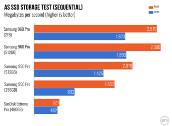

Du missverstehst da was, es ist sozusagen ein internes RAID. Das ist nicht transparent zum OS.
Nehmen wir mal die viel genutzte Samsung 990 Pro. Die besteht aus 512GB NAND Dinger. Diese schwarzen Rechteecke:
Kaufst du eine 1TB Platte, hast du zwei von denen.
Kaufst du eine 2TB Platte sind es vier.
Darum ist es auch logisch, dass 2TB schneller ist. ABER, nicht doppelt so schnell. Warum nicht? Nun der Bottleneck ist nicht NAND, sondern der Controller. Und beim schreiben gibt es DRAM cache und pseudo SLC cache usw.
Apple ist diesbezüglich halt bisschen knausrig und darum gibt es noch so krasse Unterschiede, weil wir bei Apple noch weit entfernt sind vom Controller bottlneck. Siehe:
Es ist überhaupt kein RAID und das sollte man auch nicht umgangssprachlich so bezeichnen.
Es geht darum, ob entweder 1 NAND-Chip oder 2 NAND-Chips (über 2 parallel arbeitende Busse) an den Apple-Prozessor angeschlossen sind. Das zweite ist geringfügig schneller, was in der Praxis aber kaum Bedeutung hat.
Lesend sollte eigentlich immer höher sein bei einer SSD.
Nein, das hängt von der Blockgröße beim Zugriff und von Hardware-Details wie Warteschlangengröße und Cache ab. Es ist nicht ungewöhnlich, wenn eine SSD in der Praxis schneller schreibt als liest (z.B. hier), jedenfalls falls sie noch nicht stark abgenutzt ist.

Aber...bis auf die Verbindungsgeschwindigkeit der Thunderbolt Bridge, die mir über iPerf3 angezeigt wurde, will ich doch wissen, wie schnell das MacBook über die Freigabe zum Mac Mini lesend und schreibend auf seine Datenträger zugreifen kann.
Da mir keine andere Möglichkeit als Black Magic, ausser einen Kopiervorgang zu starten und den mit Stoppuhr zu messen, eingefallen ist, habe ich halt das Tool genutzt. Da war mir aber insgesamt schon klar, dass es dafür nicht wirklich tauglich ist, was Marcel und Du ja nun auch mehrfach angedeutet habt und was ich auch vollkommen nachvollziehen kann.
Nur wird jetzt immer gesagt, ich soll messen was meinen Workload am besten abbildet, sonst messe ich Mist.
Aber genau der Workload ist das doch. Ich will Daten über das MacBook von einem freigegebenen Ordner am Mac Mini lesen, der auf seiner Systemplatte oder auf den angeschlossenen externen Datenträgern liegt und auch darauf schreiben. Entweder direkt über einen von mir angestoßenen Kopiervorgang, oder aber über die entsprechenden Apps, in die ich die Daten einbinde, wie es z. B. bei Final Cut der Fall ist, wenn ich eine Mediathek am MacBook öffne, die mit allen Inhalten auf der Systemplatte des Mac Mini liegt.
Ähh doch, das ist ungewöhnlich! Jedenfalls bei sequentiellen schreiben, was du nicht in DRAM oder pseudo SLC oder OS cachen kannst. Darum liest jede einzelne mir bekannt consumer SSD schneller, als sie schreibt.
Der von dir verlinkte Benchmark ist halt in unserem Zusammenhang Käse, weil er 4k random testet. OP macht aber keine DBs, sondern verschiebt grosse Filmdateien.
Im gleichen Artikel findet sich im übrigen auch dieses Bild:
Das passt dann schon besser zum use case von OP.
Also ja, SSD lesen sequentiell schneller als sie schreiben!

Naja, eigentlich war es schon ziemlich tauglich. Dank iperf hast du rausgefunden, die Verbindung selbst ist schnell. Das Dock funktioniert also wie erwartet. Sobald du aber SMB reinmischt mit BlackMagic merkst du, es bricht ein. Folglich ist SMB oder die Platte das Problem. Finde das eine gute Vorgehensweise.
