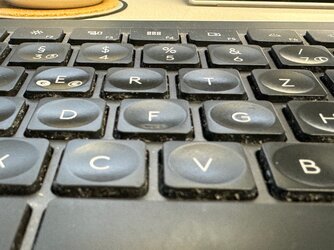

Zeig doch mal ein Beispiel. Vielleicht sitzt ja einfach nur der Fokus auf dem falschen Punkt. Wegen der großen Offenblende kann dann der Rest des Bildes schnell unscharf sein.
Hier ein Beispiel, wobei ich auf die Taste "5" fokussiert habe. Das Bild rauscht etwas wegen des schwachen Umgebungslichts. Da kommt der Sensor des iPhones schnell an seine Grenzen.
Und die Tastatur könnte ich auch mal wieder putzen. ;)

Hey @dtp - ja genau - das meine ich. Das ist ein gutes Beispielfoto und trifft voll und ganz auch auf mich zu.
Bei früheren iPhones drückte man den Auslöser und das Foto wurde sehr oft (fast immer) gestochen scharf aufgenommen.
Ich möchte mich nicht großartig mit "fokussieren" beschäftigen, oder MUSS man das JETZT bei den neueren iPhones?
D.h. das man aktiv festlegen muss, welcher Bereich scharf gestellt wird?
Ich habe ein iPhone 15 Pro. Früher (auch beim 13 Pro) drückte ich einfach ab und das Foto war i.d.R. scharf.

Die Fotos mit dem iPhone 15 Pro werden meiner Meinung nach durchaus scharf. Es ist nur eben so, dass eine große Offenblende einen kleinen Schärfentiefebereich bedingt. Bei einer konventionellen Kamera kann man das dann umgehen, indem man das Objektiv abblendet. Das geht hier mit der Kamera App nur leider nicht. Eine Möglichkeit wäre es daher ggf., auf das lichtschwächere Tele umzuschalten, sofern es der Motivabstand ermöglicht. Oder man nutzt eine Dritt-App, bei der man die Objektive abblenden kann. Manchmal hilft es auch, die Perspektive zu ändern. Sprich, in einem möglichst rechten Winkel zum Motiv zu fotografieren. Aber auch das ist nicht immer möglich.
Große Offenblenden sind schön, um freistellen zu können und kurze Belichtungszeiten zu erhalten, aber sie können eben auch ein Nachteil sein, wenn man sie nicht selbst beeinflussen kann.
