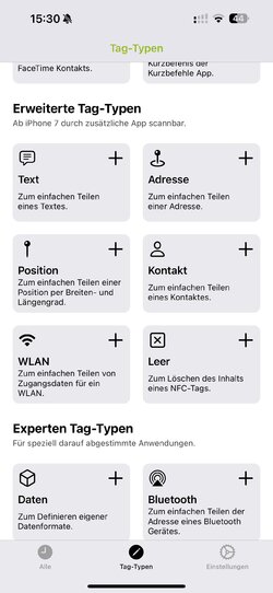

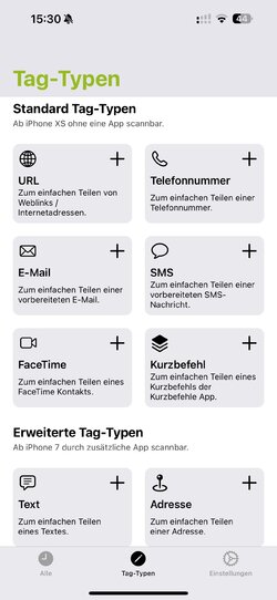

Die App NFC21 Tools zeigt auch folgendes an:
URL und so kann man ohne App von NFC lesen:
WLAN kann man nur per App lesen.
Dann sind meine Quellen, die ich mal gesucht hatte falsch/veraltet.
Habe es auch nochmals hier mit zwei NFC Chips versucht: URL und WLAN.
Den Chip mit der URL kann ich ohne App lesen und öffnen. Der Chip mit dem WLAN Zugang wird gar nicht erkannt. Nur mit der App.

Die Antwort auf die ursprünglich gestellte Frage ist:
  • Bei Android-Geräten ist bereits im Betriebssystem eine Funktion vorhanden, um NFC-Tags vom Erweiterten Typ "WLAN" zu lesen und den entsprechenden Konfigurationsvorgang auszulösen.
  • Bei iOS ist diese Funktion nicht vorhanden. Es ist immer eine zusätzliche Drittanbieter-App erforderlich. Apple unterstützt ab Werk nur die Konfiguration per QR-Code oder per Bluetooth-basierter Funktion "WLAN teilen".
