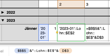

ich sitze bei einem ähnlichen Problem und frage mich wie ich eine aus Zellen zusammengesetzten Adresse so deklarieren kann dass er sie als Referenz erkennt oder den Inhalt aus einer Zelle so übernimmt dass er die Adresse dann richtig hat und nicht den Zellbezug, keine Ahnung wo man da ansetzen muss...
Ich bin für jeden Tip dankbar :)
Lg Vaykay
vaykay
02.02.23
2
Okay es kann so einfach gehen... das steht bei mir jetzt in der oben ausgewählten Zelle drin...
INDIREKT($B$5&"::Lohn::$E$"&D$3;WAHR)
