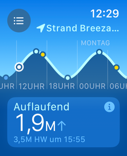

Und so sieht es dann aus

So, mit 11.1 ist das Problem erledigt und ich kann mit dem + Strände hinzufügen.
Der Strand, an dem ich gerade bin, kam aber einfach so hinzu, ohne daß ich etwas eingegeben habe.
Gesucht hatte ich nach Westkapelle, Domburg oder Vlissingen, was nicht gefunden wurde, aber Breezand ist natürlich viel besser, da das genau der richtige Strand ist.
