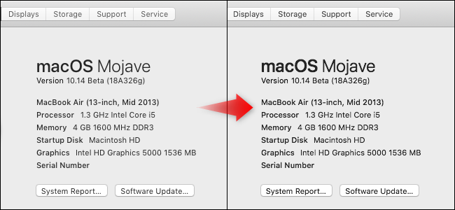

Hast du schon mal einen externen Monitor an den Macbook angeschlossen ?
In 80% der Fälle hat man bei WQHD im mittleren Preissegment Probleme mit Schriftdarstellung. Entweder zu "eckig", da ab Mojave subpixAA abgeschaltet wird. Oder zu weichgespült.
Einigermassen gut wird die Schrift beim HiDPI-Mode, also dem Skalieren, dargestellt. Und ich persönlich finde die Auflösung 2560x1440 bei 32" sehr bequem. Im Endeffekt ist der Monitor auch nur ein Werkzeug. Man kann ihn nicht strangulieren. Sondern man passt es seinen Bedürfnissen nach ;) Ich glaube viele Probleme unserer Zeit kommen davon, dass wir die Dinge als Menschen und Menschen als Dinge behandeln ... aber ich schweife ab.
