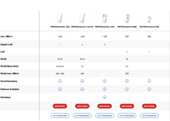

Noch eine blöde Frage zu den Powerlines...da bin ich nämlich Laie. Soweit ich das versteh, baut die Powerline 1220 kein WLAN Netz auf. Da ich dort nur 1 Steckdose hab und ja auch die Waschmaschine betreiben muss, bräuchte ich quasi eine Powerline, die aus der Steckdose wieder eine Steckdose macht. Das kann aber nur die 1220 anscheinend - und die baut ja kein WLAN Netz auf. Wenn ich nun im Keller einen Verteiler hinhängen und dort dann Powerline und Waschmaschine anschließe, das wird glaub ich nicht funktionieren, oder?
Danke :)

ob ihr glaubt, dass ich mit einem einem Fritz! Powerline Glück haben könnte?
"Glück" kann man haben - muss man aber auch 😉 In einem MFH noch mehr als im EFH...
Bei deinen Fragen würde ich mir das mit Powerline echt überlegen... das ist ein besonders fehleranfälliges System, kein besonders pflegeleichtes 😉 Irgendwer mach im MFH irgendwas an der E-Installation... nur mal zum Nachdenken 😉
Das stimmt, da brauchst du dann eine Mehrfachsteckdose, um noch einen WLAN-AP und die Waschmaschine anzuschliessen. Dann kannst du natürlich auch einfach einen Powerline-Adapter mit integriertem AP nehmen und den parallel zur Waschmaschine anschliessen...
Was meinst du mit "Verteiler"? Mehrfahcsteckdose?`Das wird genau so gut oder schlecht wie ohen funktionieren. Warum sollte das einen EInfluss haben? Ach so: Ich vergaß:
Also nochmal: Lass' es bleiben! Den Aufwand und Ärger und die Frickelei ist es für diese Anwendung nicht wert.
Wenn es dann aber doch sein muss: Strombelastbarkeit der Steckdose im Powerline-Adapter prüfen, eine WM da anzuschliessen ist nicht gerade die typische Anwendung. Noch ein Grund, wenn überhaupt Powerline parallel zur WM anzuschliessen.
Dass du dir alle diese Gedanken nicht machst, ist der Hintergrund für meine recht deutichen Empfehlungen, es bleiben zu lassen. Wenn du Glück hast, funktioniert es. Wenn nicht, hast du mit deinem Hintegrund keine Chance, auch nur den Fehler einzugrenzen (LAN? WLAN? AC-Netz? Konfiguration?)
Und auch wenn es funktioniert, kann jede Änderung an der E-Installation (MFH!) das wieder zunichte machen - und je nachdem, wie die Installation ausgeführt ist, kriegst du das nicht mal mit (weil irgendwer irgendwas in seiner Wohnungs-VT umklemmt, damit z.B. seine Powerline-Verbindung zur WM funktioniert 😉).
Dass du am Einspeisepbnkt (in deiner Wohnung) eine LAN-Verbindung zum Powerline-GW brauchst und dass nicht über WLAN funktioniert ist dir aber klar?! Frage für einen Freund 😉
Damit kann ich leben.
Das war meine Frage - macht die Mehrfachsteckdose - bei uns nennt man das ganz alltäglich "Verteiler", pardon für meinen Dialekt :D, den Powerline zunichte, sprich muss der direkt am Stromnetz hängen oder darf er auch an einer Mehrfachsteckdose hängen?
Offenbar darf er das also. Jeder hat seine blinden Flecken und es wird auch Themenbereiche geben, in denen du unbewandert bist. Man kann aber immer was neues lernen - theoretisch durch Foren wie hier und praktisch durch probieren. Da ich bislang noch nie ein Powerline benützt hab, und die AVM Seite nicht jede Frage beantwortet, trau ich mich hier zu fragen.
Achja: Jeder Powerline Benutzer hat sich vor der ersten Anschaffung wohl nicht damit beschäftigt. Zum Glück bin ich damit also nicht allein auf der Welt.
Nein, ich möchte es gerne probieren. Mit dem Aufwand und Ärger kann ich gut leben.
Alles klar, danke. Dann werd ich es über eine Mehrfachsteckdose mit WLAN-AP probieren. Wenns klappt, klappt, wenn nicht, dann nicht.
Würde ich mir keine Gedanken machen, würde ich mir das Teil einfach kaufen und nicht hier fragen.
Auch damit kann ich leben. Ich schätze einfach jeden Tag wo es funktioniert.
Auf deine Art zu schreiben möchte ich nicht groß reagieren, allem voran da der konstruktive Anteil deiner langen Antwort sehr überschaubar ist. Wenn du genau gelesen hast, entdeckst du auch welchen Router ich betreibe - daher wüsste ich nicht, wieso es am Punkt einer LAN-Verbindung scheitern sollte.

Das war meine Frage - macht die Mehrfachsteckdose (...) den Powerline zunichte, sprich muss der direkt am Stromnetz hängen oder darf er auch an einer Mehrfachsteckdose hängen?
Ist egal, da einphasig angeschlossen. Hochwertiges Modell nehmen (damit da ordentliche Adern drin sind) und keinen Netz-/Überspannungsfilter.

Deine Waschmaschine hat glaube ich nur WLAN oder? Wenn du also nicht auch noch extra einen AP an deinem Powerline Betreiben möchtest und nur die aktuellen Geräte von AVM in Betracht ziehst, bleiben da noch effektiv 1260, 1240 AX und 1240E.
Nehmen wir mal als Beispiel das 1260 Set. Die Bedienungsanleitung ist in meinen Augen AVM typisch grässlich geschrieben. Irgendwie wurde da versucht es möglichst einfach zu halten und hat dabei alles verschlimmbessert. Ist aber nur meine Meinung.
Jedenfalls sollte ich dieses Handbuch richtig verstanden haben, besteht ein 1260 set aus einem 1260 und einem 1220.
1260 hat Wlan, 1220 nicht.
Auch scheint eine Speisung vom Router zum Powerline Gerät über WLAN prinzipiell nicht möglich zu sein.
Was aber sowieso irrelevant ist, da du ja zweimal Wifi brauchen würdest, einmal für die Waschmaschine und einmal vom Router zum Powerline. Geht also nicht.
Du müsstest also zwingend den 1220 bei deinem Router installieren und per Kabel einspeisen.
Glaube auf den Punkt möchte dich @Scotch hinweisen.
Damit hättest du dann den 1260 bei deiner Waschmaschine.
Der 1260 hat aber kein Netzfilter oder Stecker.
Du benötigst also einen Mehrfachstecker.
AVM sagt man solle keine Mehrfachstecker verwenden.
Könnte also sein, sobald deine Waschmaschine läuft, die Verbindung abbricht.
Stört vielleicht aber auch nicht, da du eh nur den Start steuern möchtest?
