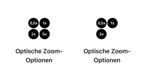

Das ist schon eine sehr eigenwillige Definition von optischem Zoom
Ganz ehrlich; ich weiß nicht ob Apple selbst jemals von optischem Zoom gesprochen hat. Die sind sich darüber sehr wohl im Klaren, dass das ein digitaler Zoom ist und sprechen deswegen immer nur von "2x Zoom".

Doch, hier z.B. im Vergleich zum iPhone 13 Pro.

holgerka75
Macoun
08.10.19
122
Nochmal, bitte den Unterschied zwischen digitalem Zoom und Cut verinnerlichen. Die Ausdrucksweise "optisch" ist absolut in Ordnung. Das Bild wird erst vom Endgerät hochgerechnet.
Nehme ich ein Foto in nativer Größe und schneide einen Teil davon aus, ist es halt kleiner aber optisch doch immer noch original...
