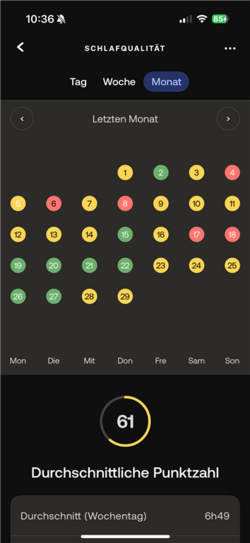

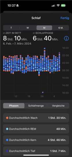

Also mir gefallen die Ansichten da ganz gut. Allerdings hat die Health App durchaus aufgeholt, was die Übersichtlichkeit angeht. Bei der Anzeige des Schlaftrackings ergänzen sich beide Apps ganz gut, finde ich.
