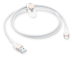

Von daher wollte ich, um die älteren Anker-Powerbanks und ein Anker-Kfz-Lader weiterzuverwenden, Kabel (USB-A auf USB-C) kaufen. Hierbei sollte das Kabel nicht nur Laden, sondern auch Daten übertragen können.
Belkin BOOST↑Charge Pro Flex USB-A auf USB-C Kabel (1 m)
oder
Anker USB C Ladekabel, [2er Set, 180cm] 310 Ladekabel, USB A auf Typ C Nylon Kabel Schnellladekabel
oder
Anker Premium 180 cm langes doppelt-geflochtenes Nylon USB-C auf USB-A
Ich bin mir nicht sicher, ob die Anker Kabel auch iPhone kompatibel sind, da Apple in der Auflistung nicht explizit erwähnt wird.
