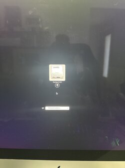

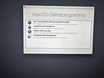

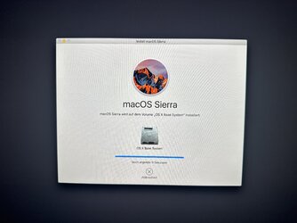

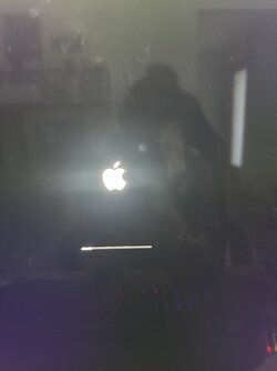

Wenn ich die Tasten kombi eingebe komme ich erstmal zu dem einen & dann zu dem anderen. Und dann eben wieder zum Ursprung meines Problemes 😅 Was mach ich den da jetzt ??

Und nebenbei erwähnt ist der Installationsort falsch, das ist das recovery Volumen und nicht die System Platte.

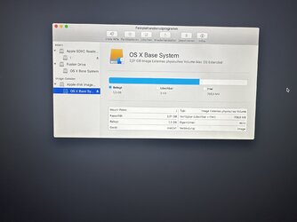

Ich bin absolut mit dem Mac überfordert, alle anderen Produkte von Apple haben mir bisher keine Kopfschmerzen bereitet 🥹😄

[Bild, in welchem das Fusion Drive auch Base System heißt]
bei Gelegenheit solltest Du Dein Fusion Drive umbenennen, z.B. als Fusion Drive oder Macintosh HD oder so, weil OS X Base System normalerweise der Name für das temporäre geladene Rettungssystem ist

Ich komm auch so wieder dahin, wo ich mein Passwort eingeben muss, w lan auswählen , w lan Passwort eingeben & dann eben wieder zu diesen Dienstprogrammen 😪
das ist normal, es kommt nur auf die Version von diesem Dienstprogramm an. Genau genommen sollte das Bild dann das von High Sierra sein. Aber wie geschrieben, es kann sein, dass Dein Mac gar nicht das notwendige Update auf 10.12.4 bekommen hatte.

Die Festplatte ist wie oben erwähnt falsch partitioniert, bzw. es befindet sich kein systemvolumen darauf.
