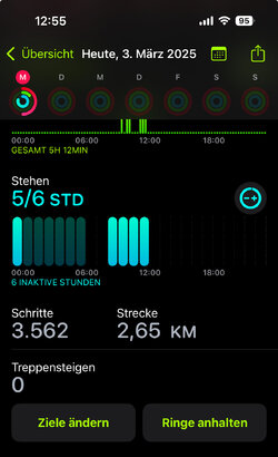

Also ich bin letztens mal wieder eine große Runde gegangen mit dem Hund. Ja irgendwann kam die Meldung, ob ich trainiere (gehen ist für mich nach wie vor kein Training, aber lassen wir das...).
Ich denke nach etwa 1km-1,5km kommt hin, dann kam die Meldung. Problem war, dass er aber den Start nicht richtig hatte und erst mehrere hundert Meter danach den Start genommen hat. Ich habe am Anfang also viel verloren. Weiß nicht, ob das so durchdacht ist.
Aber ja ich kann mir schon vorstellen das es die Uhr schwer hat zu erkennen, wenn man ganz gemütlich mit Hund einen Spaziergang macht und immer wieder pausiert.
Wie gesagt ich tu mich bisschen schwer damit, jedes gehen als Training aufzuzeichnen, weil ich es irgendwie sinnlos finde. Wiederrum würde ich schon gerne die Ringe irgendwie schließen wollen.
Er hat aber zum Beispiel heute schon 21min von 30min Training erkannt, obwohl ich nur 12min gehen aufgezeichnet habe.
