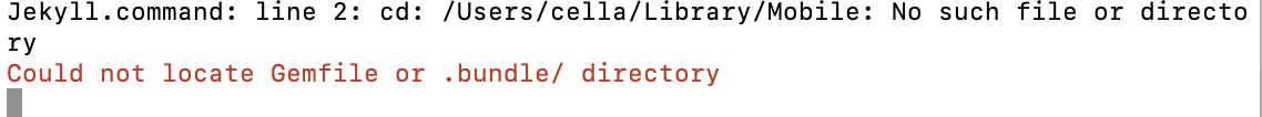

Ich habe die chmod-zeile entfernt und dann im Terminal chmaod a+x [Pfad] die Datei fixiert.
jetzt erscheint folgende Fehlermeldung: Bildschirmfoto 2023-04-21 um 16.35.55.png Das Problem scheint im Pfad zu bestehen nach /Mobile muss es eigentlich Mobile Documents heißen. Der Backslash fehlt bei drag&drop.
Wenn ich den Pfad dagegen mit cd im terminal eingebe dann den bundle Befehle für jekyll ausführe, funktioniert es - nur nicht mit dem Script. Was also ist da falsch?
Marcel Bresink
Hadelner Sommerprinz
28.05.04
8.579
Du hast offenbar Leerzeichen im Pfad. Das ist so nicht erlaubt. Alle Sonderzeichen, die eine Bedeutung in der Shell haben, müssen umgeschrieben werden.
Entweder schreibst Du den gesamten Pfad in normaler Schreibweise, aber zwischen Anführungszeichen:
cd "/Users/cella/Library/Mobile Documents/bla..."
oder Du ersetzt jedes Sonderzeichen durch die Sequenz "Backslash-Sonderzeichen", also
cd /Users/cella/Library/Mobile\ Documents/bla...

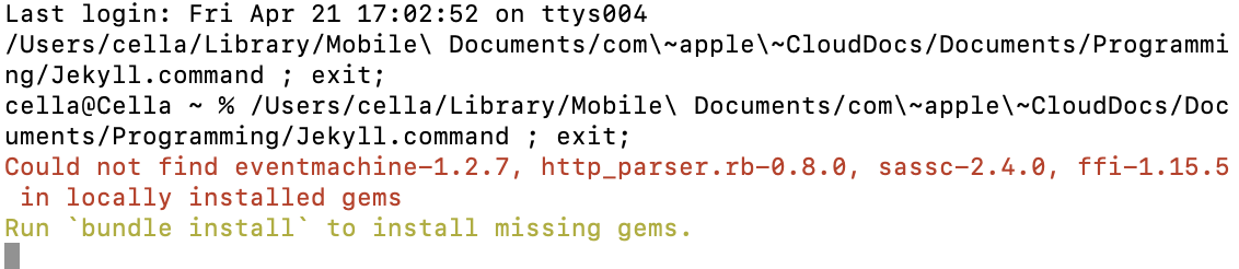

Kann es sein, dass es nach dem Aufruf cd eine Bestätigung braucht, bevor man den Bundle-Befehl eingibt?
Edit: sudo bringt auch nichts

Marcel Bresink
28.05.04
8.579
Das Skript funktioniert hundertprozentig. Du hast das Skript und die komplette Jekyll-Ablaufumgebung aber offenbar in den Dokumente-Ordner gelegt, diesen zusätzlich dazu konfiguriert, auf iCloud Drive hochgeladen zu werden und führst das Programm in einem versteckten, teilweise temporären Ordner aus, der für die macOS-Synchronisationsdienste reserviert ist. Es ist gefährlich, Programme an Orte zu legen, die während ihrer Ausführung vom Betriebssystem an ganz andere Positionen und auf andere Rechner verschoben werden.
Lege einen dafür geeigneten Ordner, z.B. ~/bin an und speichere das Programm und die ganzen Ruby-Module dort ab.
Reaktionen: MacAlzenau
rakader
Saurer Kupferschmied
29.10.06
1.685
