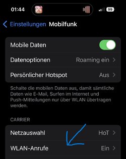

Veileicht kennt sich @Boerek nicht so gut aus. Unter diesen Menüpukt aktiviert man WLAN Anrufe
