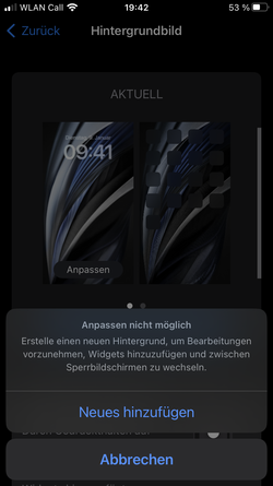

mit iOS 16.3 ist es möglich, auch den Standard-Hintergrund des iPhone anzupassen (Schrift etc.) und auch Widgets einzubinden.

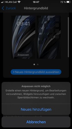

Die Änderungen sollen an allen Geräten möglich sein - bei meinem iPhone 13 mini funktioniert dies auch ohne Probleme. Beim iPhone SE 2020 dagegen ist es leider nicht möglich; zwar kann ich den Bildschirm anpassen, jedoch erhalte ich beim Abschließen den Hinweis : "Anpassen nicht möglich. Erstelle einen neuen Hintergrund, um Bearbeitungen vorzunehmen...".
Hat jemand einen Tipp, wie ich das auch auf dem SE bewerkstelligen kann.

Hallo @NorbertM,
das ist (weiterhin) möglich, aber das Original-Hintergrundbild steht hierbei nicht zur Auswahl. Die Änderungsfunktion des Standard-Hintergrund wird seit iOS 16.3 angeboten und lässt sich auch zunächst bearbeiten, nur speichern ist dann nicht möglich (siehe oben).

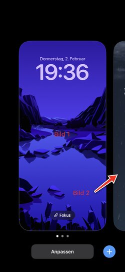

Diese Bilder also erste Bilder anpassen leider nicht möglich. Woher hast du Hintergrundsbild? War es standardmäßig im IPhone SE?

Hallo @Odin.666,
ja, es handelt sich um das Original-Hintergrund-Bild des iPhone SE 2020.

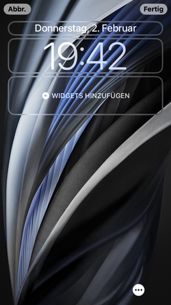

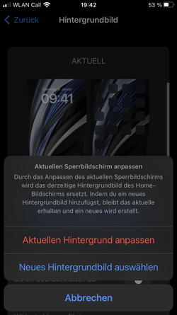

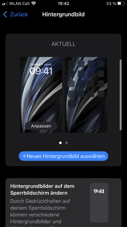

Es wird die Funktion „Anpassen“ angeboten…
…anschließend kann man den „aktuellen“ Hintergrund auswählen, bzw. muß dies nochmals bestätigen…
…kann es dann bearbeite…
…aber leider nicht speichern.

Aber IPhone 13 Mini hat aber kein Originalbild von IPhone SE oder? Guck meine Anhang
Bild 1 kann nicht anpassen aber Bild 2 ja

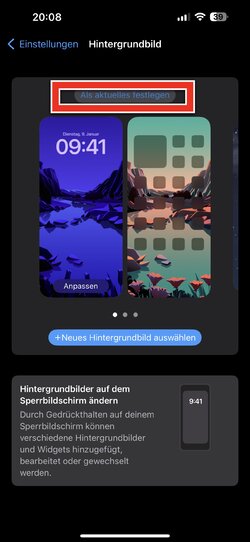

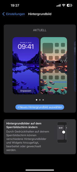

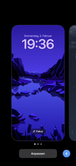

Korrekt. Beim 13mini sieht das (inzwischen bearbeitete und durch Widgets ergänzte) Original-Hintergrundbild so aus:
Dennoch sollte es ja auch beim SE möglich sein, da es ja auch angeboten wird.
Scheint ein Bug zu sein - entweder irrtümlich Funktion auswählbar, obwohl technisch nicht möglich oder umgekehrt.

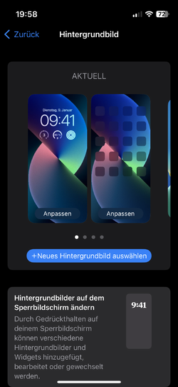

1. Anhang geht nicht anpassen
2. Anhang geht anpassen

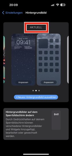

Korrekt @Odin.666. Ich kann neue Hintergrundbilder anlegen und auch bearbeiten. Nur eben nicht mit dem originalen Hintergrundbild. Egal, ob es als als aktuell oder nicht aktuell eingestellt ist, es lässt sich nicht bearbeiten. In eine neues Hintergrundbild mit dem Motiv des Original kann auch nicht angelegt werden.

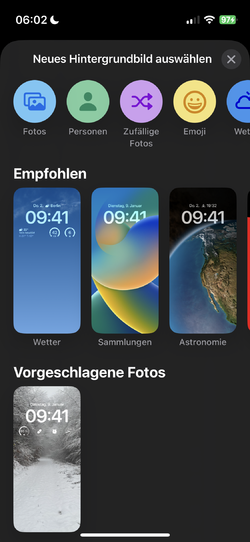

Wo sind originalen Hintergrund gespeichert? Im Cloud Fotos oder von iOS verfügbaren Hintergründe wie Sammlungen, Wetter, Astronomie, Unity, Emoij, Farben etc?
Reaktionen: koe11
koe11
Bismarckapfel
09.12.17
146
Da bin ich überfragt @Odin.666. In der Mediathek jedenfalls nicht. Und auch in den Einstellungen bekomme ich es bei der Auswahl eines neuen Hintergrundbildes kein nicht zweites Mal angeboten, bzw. wird dort in keiner Kategorie gezeigt. Nachstehender Screenshot stammt vom iPhone 13 (Orginal Hintergrund in Post #11 gezeigt):

Wenn es nirgends gespeichert sind dann kannste nicht machen . iOS 16 hat einfach zuletzt von dir Hintergrund von IOS 15 übernommen. Siehe Post #5 den gibt nicht mehr diese Wüstenlandschaft
