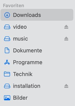

Hallo Zusammen,
ich habe folgende Herausforderung bei der ich ein wenig Unterstützung benötige.
Umgebung:
Ich habe mehrere Firmen Macs mit MAC OS Sequoia 15.3.1 und eine Synology NAS mit SMB Shares.
Auf jedem der Macs läuft ein Apple Script welches in den Anmeldeobjekten hinterlegt ist und beim starten der MACs die vorhandenen Shares verbindet (mapped).
Die ganze Zeit habe ich dann die Shares in den Finder unter Favoriten gezogen um diese dann in den Finder Fenster im Zugriff zu haben und diese sind dann auch bei Neustarts dort verblieben.
Nun habe ich allerdings im Moment den Bedarf, mich mit einem VPN in Kunden Netze zu verbinden und jedes Mal wenn ich das tue, fliegen mir die Netzwerk Shares in den Favoriten im Finder raus, da die SMB Shares temporär nicht erreichbar sind.
Ich suche also nun ein Apple Script welche mir nach Neuverbinden der Shares mit dem vorhandenen Script, auch wieder automatisch alle Shares
in die Favoriten setzt, damit das nicht mehrmals täglich manuell passieren muss.
Bin leider Apple Scripting Laie und mein vorhandenes mapping script hat ne KI gebaut.
Leider bekomme ich mit sämtlichen KI´s kein funktionierendes Script für meine Problemstellung hin.
Kann mir da jemand ein funktionierendes Script geben oder bauen?
Danke schonmal im voraus für jegliche Hilfe.
Viele Grüße
Chris

chrisbasler
17.02.25
3
Hi hotrs,
lieben Dank für Deine Antwort.
Ich hab mir das Tool mal angesehen, aber keine Möglichkeit gefunden automatisch die Favoriten im Finder zu generieren.
Das Mounten der Shares kann ich ja bereits via Script, es geht mir nur um das automatische anlegen des Shares als Favorit im Finder.
Von den desaströsen Bewertungen für die App im Appstore abgesehen, wäre eben die Frage:
Hast Du die App und kannst bestätigen dass, die gewünschte Funktionalität gewährleistet ist? Nur dann würde ich natürlich gerne die 9,99 Euro investieren, würde mich aber ärgern wenn ich das Geld in den Sand setze.
LG

chrisbasler
17.02.25
3
Hi Zusammen,
erstmal Danke für Eure Hilfsbereitschaft und Tipps.
Ich kann Euch mal berichten wie ich schlussendlich die Lösung gefunden habe.
Ich habe tatsächlich die App "AutoMounter" gekauft inkl. den Pro Einstellungen und dann getestet.
Da die Mounts über die App immer wieder überprüft (glaube in Sekundenabständen) und bei Bedarf dann wieder verbunden werden, bleiben die Favoriten bei mir nun im Finder stabil erhalten.
Ich habe allerdings festgestellt, dass ich die "AutoMounter" App nicht direkt in den Anmeldeobjekten hinzufügen darf, da diese dann zu schnell versucht meine NAS Laufwerke nach der Anmeldung am Mac zu mounten und deshalb nicht alle findet und im Mountprozess hängen bleibt.
Also schnell mit dem Automator eine App gebaut die nach der Anmeldung nach 10 Sekunden dann die App "AutoMounter" startet, dann funktioniert alles super.
Diese App hab ich dann in die Anmeldeobjekte gepackt und jetzt ist alles so wie es sein soll und funktioniert stabil.
Ich kann jetzt VPN´s aufbauen und und auch wieder trennen alles bleibt in den Favoriten und verbunden.
