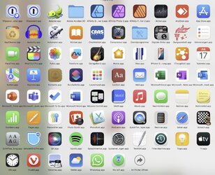

Schritt zwei wäre, dass wir mal wüssten, welche Programme Du nutzt. Interessant wären ggf. auch gelöschte ‚Tools‘ (wie Onyx, oder eines, das den Sleep verhindert pp).

Onyx war mal installiert... aber nie in Verwendung (zumindest kann ich mich nicht mehr daran erinnern). Seit dem Reinstall heute aber sicher nicht.
Wie bringe ich das am besten hier rein?
torben1
05.08.08
840
Welche Rechte hat z.B. AnyDesk? Darf das Programm den Rechner steuern? Kenne die App nicht, aber es ist ja eine Remotesoftware.
Diese App ist mittlerweile deinstalliert. Bzw. habe ich sie auf meinem MacBook auch drauf, und dort stört es nicht. Grundsätzlich kann diese App nichts, solange sie nicht gestartet ist. Ihr wurden nie Rechte erteilt.

Ich würde auf WhatsApp tippen und/oder da sich Appcleaner auf dem Rechner befindet ein sonstiges nicht rückstandslos deinstalliertes Programm.
